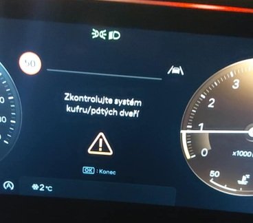

Ahoj, zlobí mě signalizace otevřeného kufru. Tak 1x až 2x za den se rozsvítí nebo i když přijdu k vozu, že není zavřený kufr. Musím zastavit vypnout motor a, otevřít a zavřít kufr a na chvíli to je ok. Ví někdo, kde je senzor zavřených dveří nebo zda stačí vyčistit nějaký kontakt? T

Nevím jestli je to stejná chyba, jednou se mi hlásilo tohle, po vypnutí a zapnutí zmizelo. Jinak bez problému.

Všetko je umiestnené v rámci zámku piatych dverí.. takže by si to musel rozobrať(polohy tam snímajú mikrospínače)... skôr ale predpokladám, problém v káblovom zväzku..
Re: signalizace otevřeného kufru
Zkusil bych prvně vyčistit zámek, jak píše dibarbora, pokud nepomůže, tak se babrat s kabelovým svazkem, pokud hodně používáš kufr, viděl bych to jako primární závadu.

Nejezdis casto na hory? Me to delalo u jednoho z aut v zime, kdyz se do toho zamku dostala voda / snih. Po vymene spinace, co to zpusoboval, byl klid.

Vyměněn zámek 5.dveří, nyní už OK.
