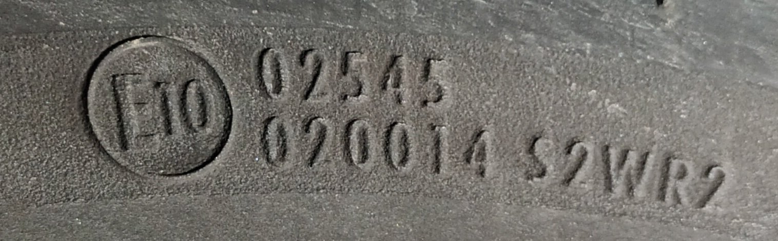

Příspěvky: 9596
Re: ABS
Nemôže byť problém v pneu?
Aký majú DOT?

nasaboss
Příspěvky: 25
Registrován: 14 úno 2025, 12:57
Re: ABS
Příspěvek od nasaboss »
V oválu 2518
nasaboss
Příspěvky: 25
Re: ABS
Fotka mi sem nejde dát. Vedle toho čísla zprava zleva nějaký jako "mínus "

Příspěvky: 9596
Re: ABS
nasaboss píše: 14 úno 2025, 19:14 V oválu 2518
25.týždeň roku 2018.
Niet čo dodať.☹️
Takže to je tím....?? 🤔
Byly na autě když jsem ho kupoval. Krásnej vzorek,gumy jak nový... víc jsem nepátral... no
7 let starý gumy..... fakt to může být tím?
