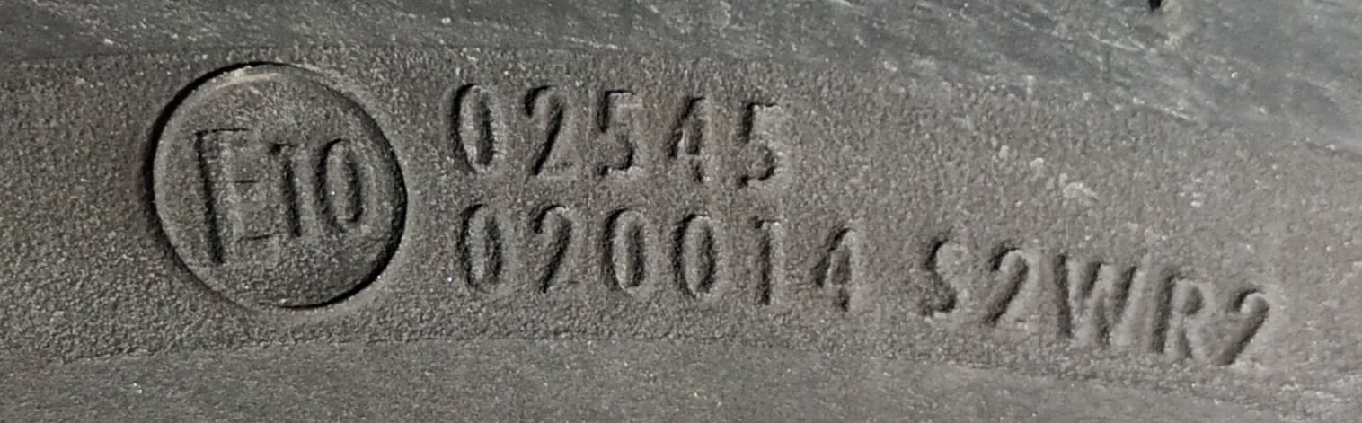

V oválu 2518
Re: ABS
Napsal: 14 úno 2025, 19:17
od nasaboss
Fotka mi sem nejde dát. Vedle toho čísla zprava zleva nějaký jako "mínus "

Napsal: 14 úno 2025, 19:54
od nasaboss
Re: ABS
Napsal: 14 úno 2025, 20:31
od idam.i
nasaboss píše: 14 úno 2025, 19:14 V oválu 2518
25.týždeň roku 2018.
Niet čo dodať.☹️

Takže to je tím....?? 🤔
Re: ABS
Napsal: 14 úno 2025, 20:39
od nasaboss
Byly na autě když jsem ho kupoval. Krásnej vzorek,gumy jak nový... víc jsem nepátral... no
Re: ABS
Napsal: 14 úno 2025, 20:42
od nasaboss
7 let starý gumy..... fakt to může být tím?
