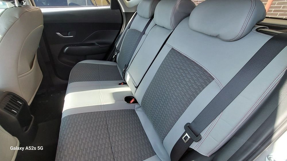

Doriešil som autopoťahy na novú Konu, dal som si ich ušiť na mieru (výrobca dokonca došiel a premeral si sedadlá, lebo Konu 2024 ešte nemal v ponuke). Pri nasadzovaní problém bol len so zadným sedákom, je napevno, tak som ho musel čiastočne demontovať (bez odpojenia káblov), demontáž spočíva v odskrutkovaní 1 skrutky zo strany kufra a uvoľnenia 2 zacvaknutí pod prednou stranou sedáku. Možno to niekomu pomôže :idea:

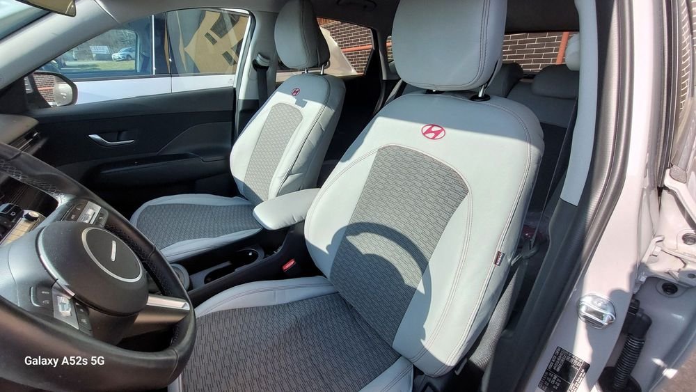

Prikladám foto, prečo poťahy - hlavne ochrana originálnej látky (predpoklad dlhodobého využivania vozidla, preto som si dal aj vystriekať dutiny a podvozok s Dinitrolom...) a aj úprava farebného dizajnu...

Poťahom moc nefandím,no tieto sú naozaj pekné.
