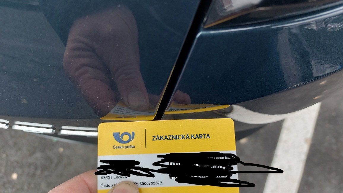

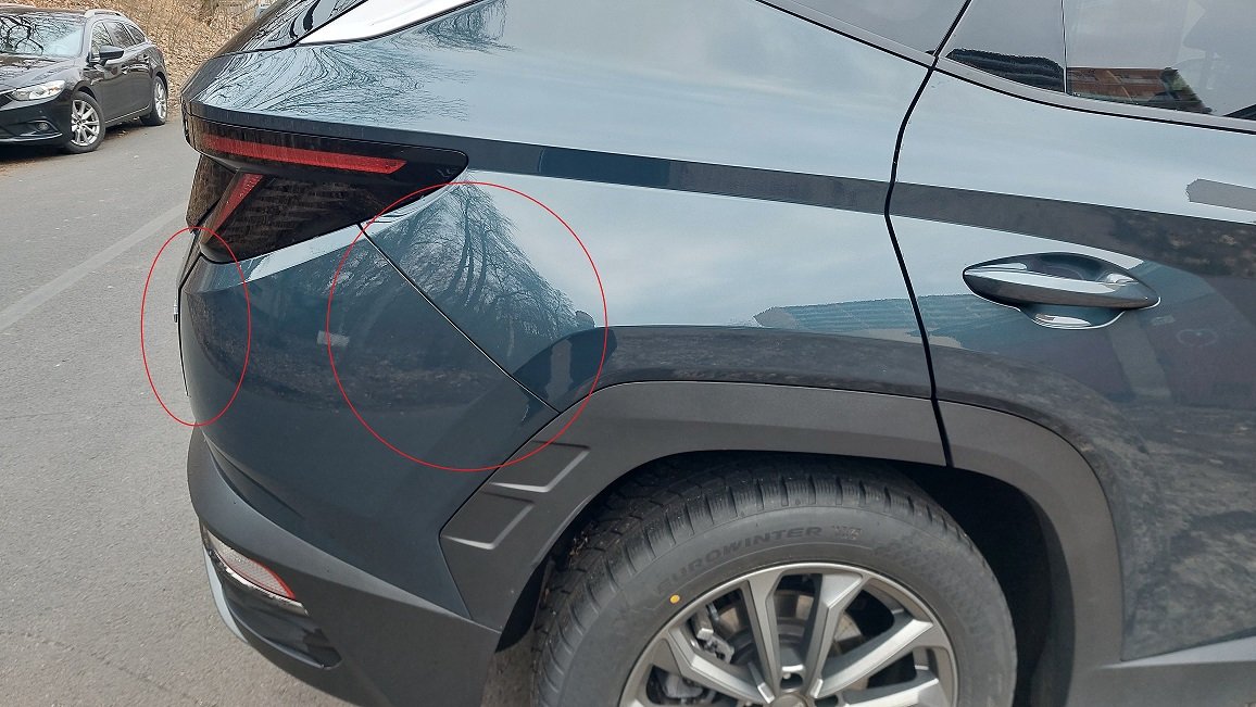

Poradí někdo, jak by šlo slícovat zadní dveře s blatníkem? Na jedné straně je to OK, na druhé dveře vyčnívají asi o 5 mm. Servis tvrdí, že to není možné. Ta gumová seřizovací je nadoraz. Nejde hnout se zámkem nebo stou sponou zámku??? T

Skús iný servis.. kvalita montáže išla v Nošoviciach dosť dolu vodou a asi s tým strácajú v servise trpezlivosť. Zrejme tam bude treba upraviť aj polohu nárazníka.. ale ak Ti netečie do kufra, tak by som nad tým prižmúril oko... Optický problém vyriešiš a iný si môžeš zase spôsobiť...

S blatníkem prý nejde hnout, je to zacvaklé do takových zámků a hotovo. Ukazovali mi to na jiném demontovaném blatníku. Tak nevím..

Je to bohužiaľ kvalitou - nekvalitou výroby. Nám na i30 nelícovali predné šoférove dvere. V návode na obsluhu je časť, kde Hyundai informuje zákazníka, že záruka sa nevzťahuje na nedolícované diely. "Predpokladám", že si každý jeden kupujúci pred objednaním auta prečítal kompletný návod na obsluhu [-X

Kazdy vyrobce ma specifikaci odchylek a kdyz se to do nich vejde a nic nedrhne o sebe tak to s tebou resit nebude. Po nehode nebo i toto dodatecne slicovat samozrejme jde .. je to otazka casu a penez. Plastovy blatnik ma zacvaky do karoserie po obvodu a srouby uvnitr. Tedy teoreticky by stacilo tu cast vypodlozit nejakou gumou a pokud by to neslo tak ti karosar na rovnaci stolici karoserii povytahne. I30 maji treba "zapusteny" zadni plastovy blatnik do podbehu a zde je to snazsi. Staci sundat 2 srouby, diru pro srouby v plastu zvetsit.
