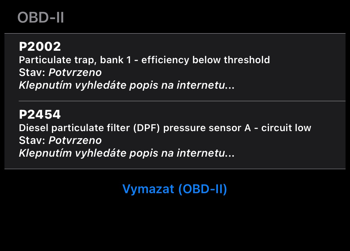

Mám Hyundai Santa fe 2.2 145kw crdi 2010
Vcera auto normálně jelo, ale dnes uz sem nenastartoval.
Vyskočilo na me par chyb viz foto.
Cidlo dpf , tak jsem ho vymenil, ale stale nechyta.. chyba uz tam neni zadna. Osobně si myslím, že je to senzor klikové hridele, ale to jsem nenašel.. myslel jsem ze je na stejnem miste jako na 2007 rok , ale tam neni. Nevite kde je senzor na 2010? Dekuji Jarda Mraz

DPF senzor s tým neštartovaním nebude súvisieť. To tam bude zápis staršieho dátumu v pamäti. Pokiaľ nenájdeš niekde vyslovene poškodenú kabeláž, tak bude treba pozrieť merané dáta.. RJ chýba niektorý vstup a nepustí naftu.. (otáčky, tlak paliva.... )
