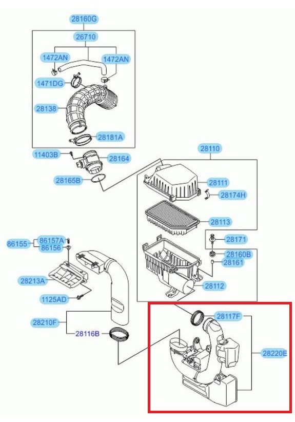

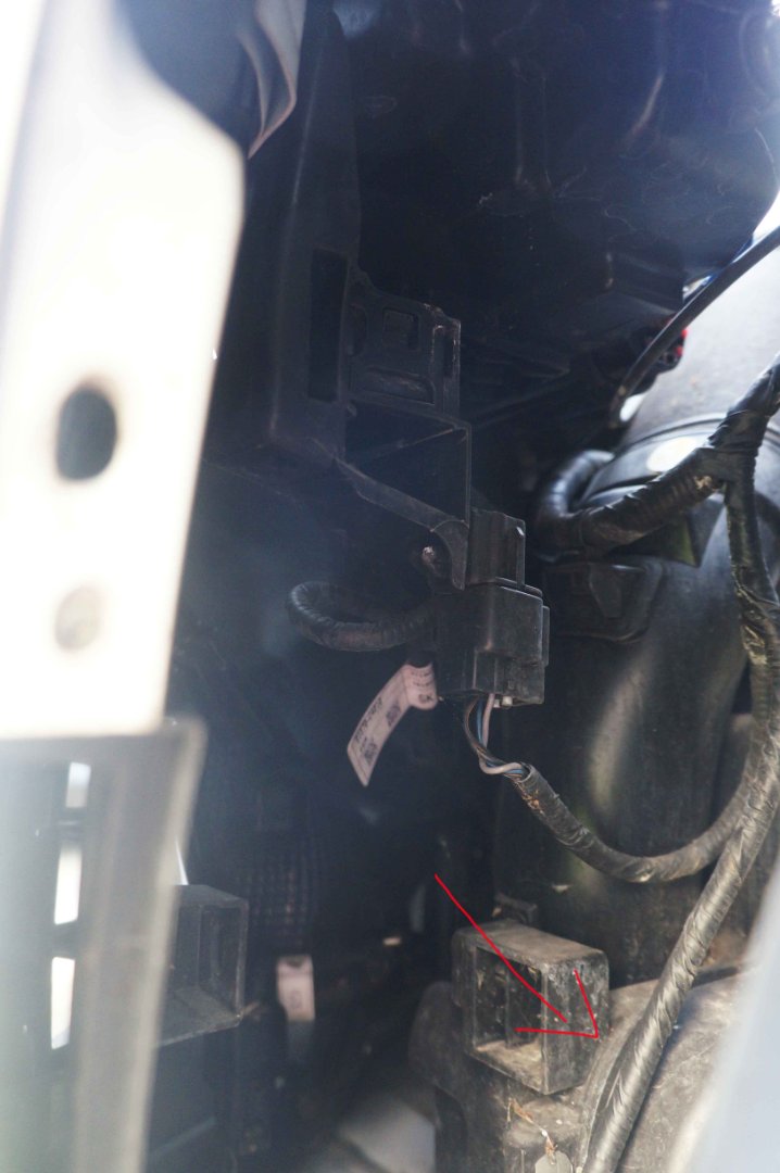

1) Může mně, prosím, někdo říct, co to je za součást sacího potrubí na těchhle 2 fotkách níž? Asi nejsem jedinej, kdo se na to ptá, protože podobnej dotaz padl i od jednoho vynalézavýho maníka na drive2.ru fóru, jen se vztahoval k i30 2.gen. Někde na netu jsem našel vysvětlení, že se údajně jedná jen o záměrný prodloužení sacího potrubí, aby se snížil hluk motoru vozidla jdoucího vně z filtru, jednak aby se max. eliminovalo riziko vniku vody při provozu ve velkých deštích na rozdíl od kratších vedení v aftermarketových sacích boxech. Jde tu červeně zvýrazněnou část (šipkou na jedné fotce a červeným zarámováním na druhé) odmontovat bez nějakých následků??

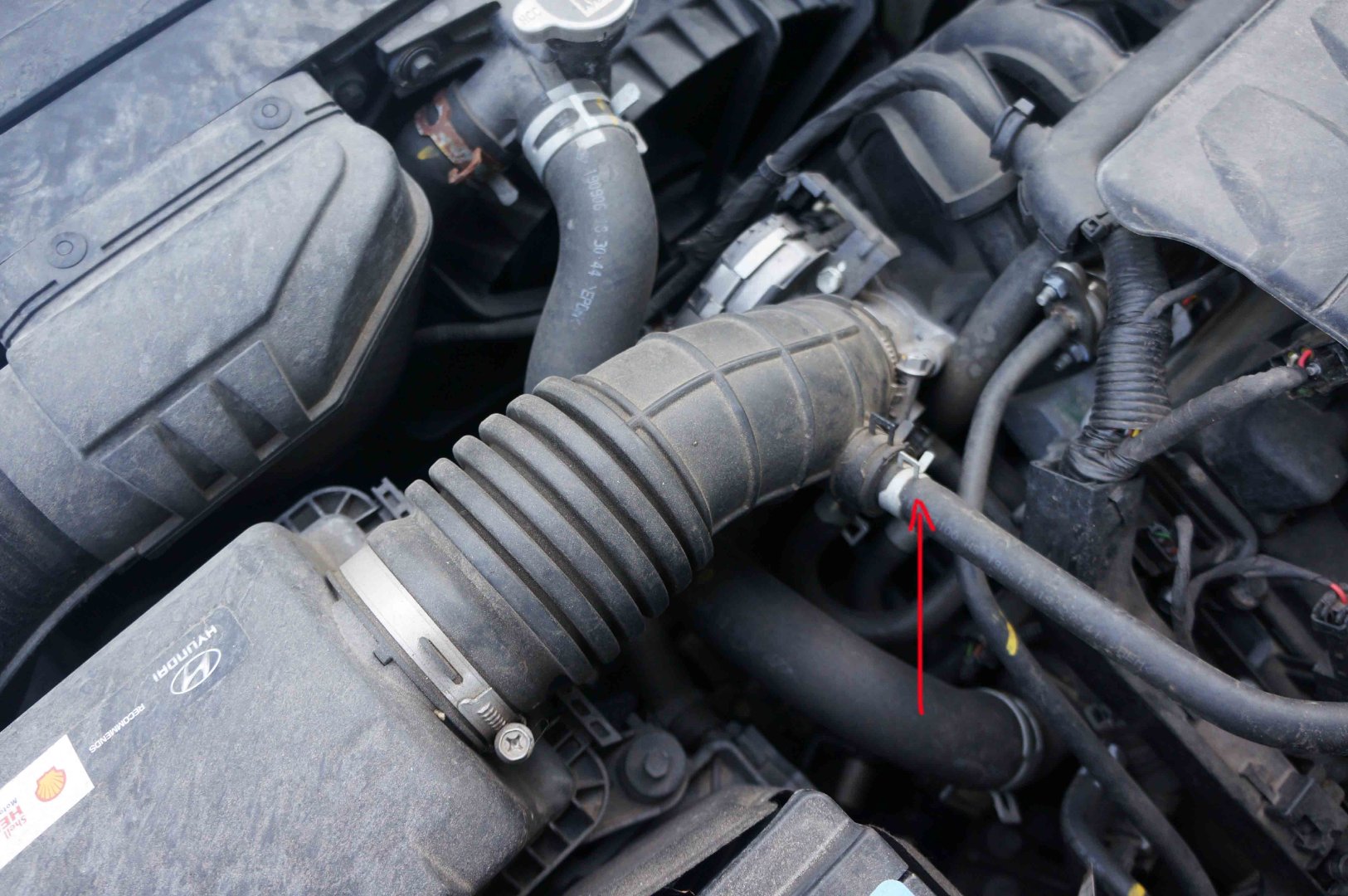

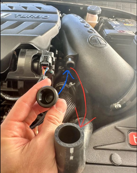

2) co je to za přívodní "boční" hadičku těsně u sání do motoru? Někde na Inetu jsem sice našel, že by se mohlo jednat právě o vstup pro senzor detekce proudění vzduchu. Přijde mně ale zvláštní, že u některých aftermarketových airboxů takovej náhradní vývod pro umístění airflow senzoru je a někde není :shock: Jinde zase psali, že by mohlo jít o "blow-off" ventil, ale to mně přijde jako nesmysl, protože jde v mym případě o atmosférickej motor, ne o turbo...

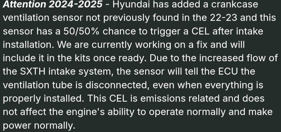

3) hrozí i u :hyu: atmosfér, že po výměně org. sání za aftermarketový bude auto hlásit chybu "CEL" v důsledku detekce změněný velikosti sání do motoru (i když pro motor snad v lepším slova smyslu)? Viz poslední info s varováním staženým z jednoho asijského webu. Víte k tomu někdo něco nebo jde o záležitost týkající se víceméně jen turbo motorů?

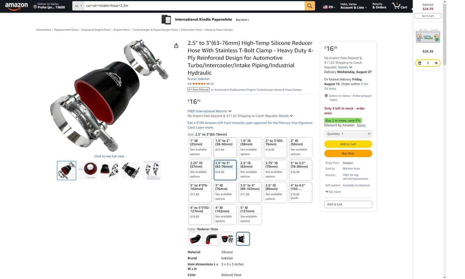

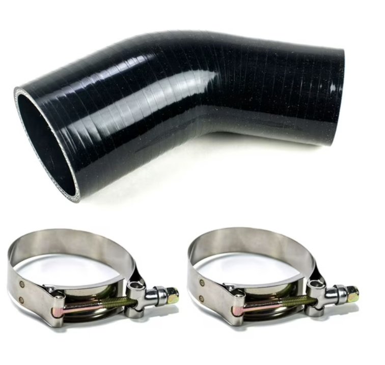

Kvalitnější silikonový vysokoteplotní redukce z 2,5" (63mm) na 1,4l MPI motoru na 3" (76mm) rozměr sacího otvoru v Afe Takeda airboxu už jsem na amazonu i s montážníma úchytama dohledal (např. Bekelan).

Senzor musi mat predsa elektricke rozhranie. Hadicka pred klapku by mohlo byt odvetranie - olejove vypary a spaliny co sa pretlacia cez valec von sa vracaju spat na spalenie. Ak to ide z motora napr.z veka ventilov tak je to ono.Niekam to vyvedene musis mat, staci tzv oil catch can.
To druhe bude asi rezonator - prazdne vzduchove skatule za ucelom znizenia hluku. Rezonator mozes vyhodit a co to urobi s hlukom budes pocut.
