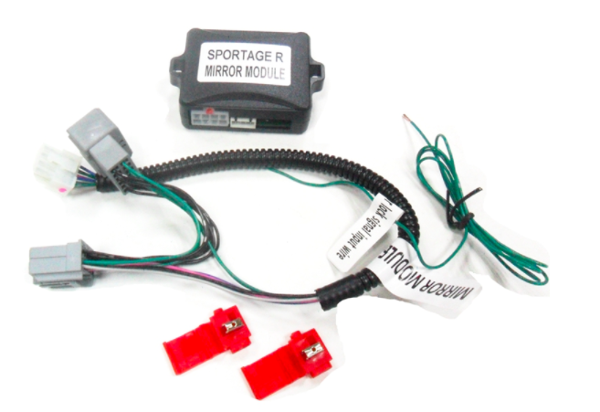

Dobrý den, povedlo se mi sehnat modul pro automatické sklopení zpětných zrcátek, který byl zmíněný v jiném příspěvků tohoto fóra. Přikládám zde jeho obrázek.
Dotaz zní, má prosím někdo schéma zapojení na Hyundai IX35?
Jaká je funkcionalita tohoto modulu, kdy dochází ke sklopení a odklopení zpětných zrcátek?
Je to spolehlivé zařízení?
Děkuji za jakoukoliv odpověď

To asi nebude samo fungovat pokud nekoupíš i elektrická zrcátka, co se takto sklápí? A má tento model tu funkci vůbec?

Na IX35 mám na straně řidiče tlačítko, přes které dochází k automatickému sklopení obou zpětných zrcátek, takže auto už má elektrická sklopná zrcátka. Tento modul zajišťuje pouze to, že se automaticky, nebo přes propojení tlačítka zrcátka automaticky sklopí, nebo myslím že po nastartování odklopí. Nemám k tomuto modulu žádný návod, ale viděl jsem, že tady někdo podobný modul vyráběl...

Ten modul mam od decembra 2019 a funguje super . Slúži na sklopenie zrkadiel pri zamknutí auta a po odomknutí sa zrkadla vyklopia . Je potrebné pripojiť na káble k elektrickému zámku v dverách a stačí ten modul zapojiť medzi svorkovnice . Nič zložitého ak si zručný a vieš si demontovať tapacír z dverí a napojiť dve kábliky do kabeláže v dverách . A potrebuješ presnejšiu radu tak SZ .
