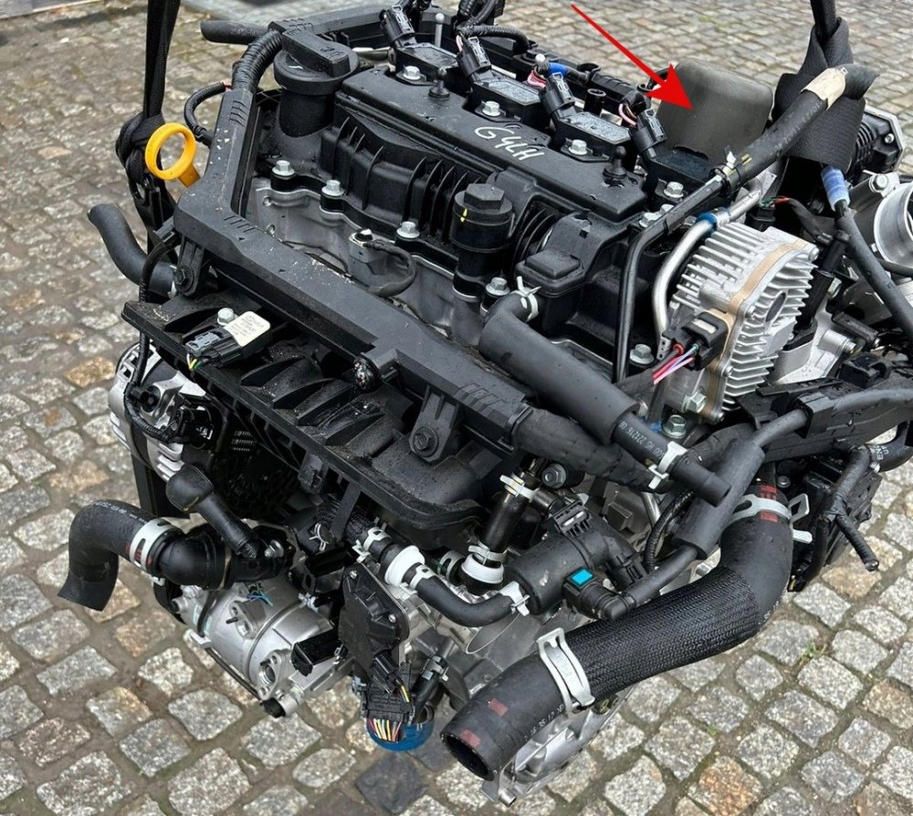

nepocujem tam nic neobvykle, takto "cvakaju"/"klepkaju" TGDI uplne bezne,
casto to robi vstrekovacie cerpadlo, ktore je umiestnene pod plastovym krytom a este obalene dalsou penou.

Tak mám potvrzený že ten jemnější cvakot je to vysokotlaké čerpadlo. Ten hlubší není ani moc slyšet na to videu a v servisu se to neprojevilo, tak možná jsem slyšel něco co tam není 😃 uvidím jestli se to zas neukáže abych věděl kdy přesně se to stává.
