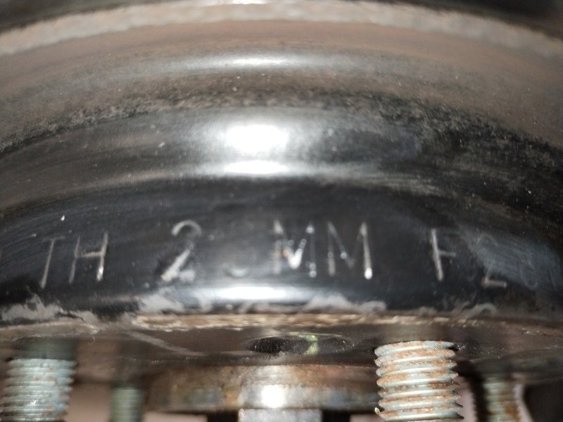

Co znamena to oznaceni TH? Vim ze je to thickness, ale je to tloustka z vyroby nebo minimalni tloustka?

TH 23 MM je MINIMALNI tloustka co musis namerit pred vymenou, mer to na vice mistech
No vsude co jsem videl, tak minimalka byla znacena MIN TH. Neni opravdu TH vyrobni tloustka? Nenasel jsem nikde jake kotouce se davaji na predni osu u modelu Hyundai i30 kom.1.5T-GDI Style AT 5d. Nekde jsem nasel 23mm kde min. je 21mm, proto premyslim co je spravny udaj.

prakticky je to nepouzitelne - technik nebude zkoumat o jaky typ kotouce se jedna, kdo ho vyrobil, pak nekde na webu hledat technicky list, kde vycte ze novy mel 25 a min je 22 a pak teprve zacne merit. Technik je rad ze tam odrbe korozi a spinu aby precetl co ma zmerit. Navic puvodni tloustka je pro vsechny zcela irelevantni

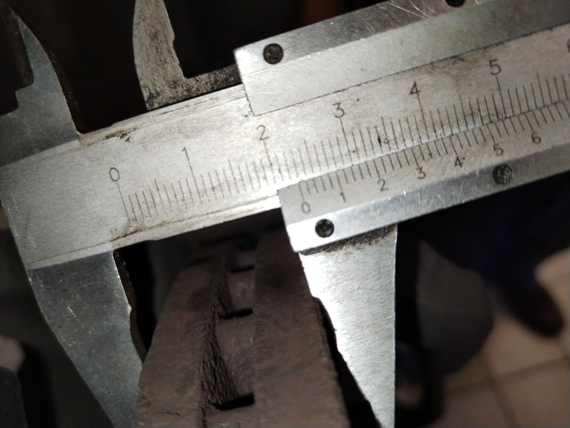

Ok, to asi dava smysl. Nicmene kdyz jsem pozadal o dukaz ze to melo minimalni tloustku, tak mi poslali tohle:
Uz to mereni mi prijde divne, vidim klasicke posuvne meridlo (supleru) a to meri hranu, ktera z principu bude tlustsi, ne? Nemelo by se to merit aspon cm od kraje? Nebo si tu supleru upravili? :)

i nova suplera ma vykrojeni u meritka, a naleve strane je videt ze ji ma vybrousenou :) neres, vymen, blby jestli to musis zaplatit a jen v autorizaku ptze v autorizaku to zaplatis 2x

Podle fotek je TH 23mm, takze tech 23mm bude minimum.
