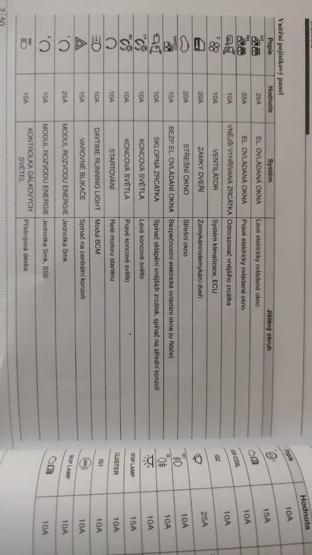

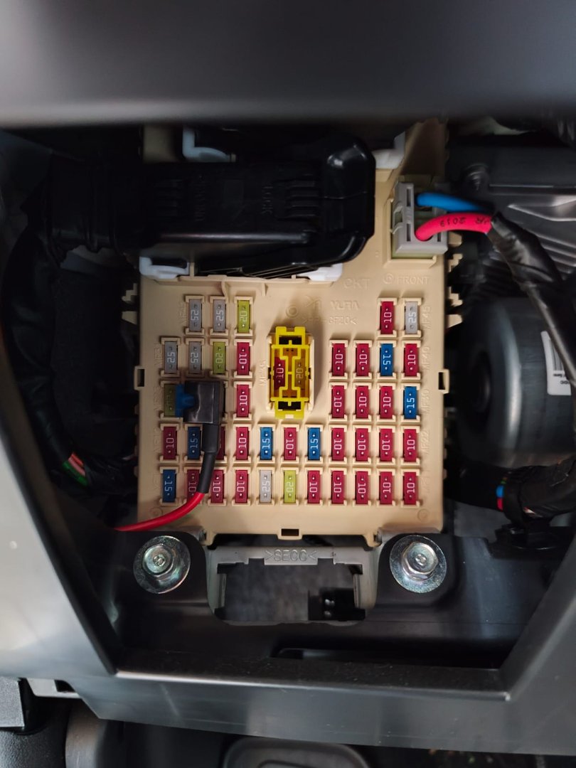

přestaly mi najednou svítit obě žárovky na obrysových vlevo vzadu, jak tak na zadních dvěřích, tak na karoserii, tak podezřívám 10A pojistky, ale nevím, které to jsou.
Ale seznam pojistek naprosti neodpovídá panelu pojistek (u řidiče), bohužel na webu jsem našel jen popis stejný jako mám v manuálu, ale na panelu pojistek vůbec není odpovídající označení, jen označení MFXX, začínající MF01 až MFněco.
Je to ročník 2019, benzín 1.6.
Nemáte někdo popis ?
manuál:
pojistky kami manual.jpg (102.71 KiB) Zobrazeno 1650 x

no tak problem solved, neopravuj věci večer potmě, byla to pojistka a mapování mezi panelem a návodem je na zadní straně víka, které jsem sundal a dal zatím do kufru....
