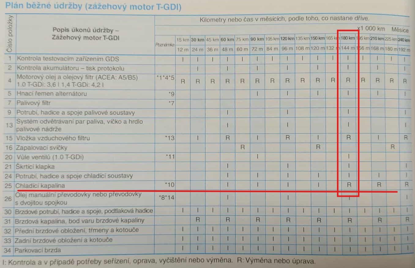

michal84
Příspěvky: 318
Registrován: 15 srp 2018, 08:38
Bydliště: Moravskoslezský kraj
Re: 1.4T-GDi – jakou chladící kapalinu?
Příspěvek od michal84 »
Čiastočne súhlasím :-). Je pravda že som to zjednodušil nicmene podle manuálu platí že prvý pevný interval je po 10 rokoch nebo 180 000 km. V prípade potreby by som povedal že je v tomto prípade sporné. Bod mrazu je jedna vec ale další vlastnosti jako je antikorozni ochrana možu byť už vyčerpané aj v prípade že bod mrazu je stále dostatočný. Ak sa uvádza bežná životnost G11 kapaliny 2-3 roky tak tých 10 rokov v manuálu je prestrel a predpokladam že tam po tých dvoch rokoch mala byť na pevno definovaná výmena. Proto sa tu na to ptám aj na tu výmenu, zisťoval som si to až teraz tak ma prekvapila ta bežne udávaná životnost G11. Proto som taky uvažoval či tam može ísť G12+ ktorá vydrží cca jednou tolik.
Dám tam teda tu G11 a nebudu to riešiť, ďakujem ti za tip na konkrétnu.
Ohledne šrobov určite dám si pozor, díky za upozornenie :-)

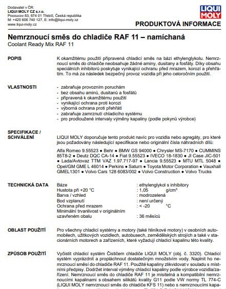

vrabi
Příspěvky: 63
Registrován: 17 zář 2025, 09:58
Příspěvek od vrabi »
LIQUI MOLY v technickém listě jako jedna z mála výslovně uvádí "- pro prodloužené intervaly výměny kapaliny (podle pokynů výrobce)"

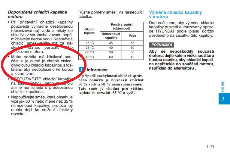

vrabi
Příspěvky: 63
V manuálu k i30 2017 je uveden text níže zakroužkovaný.
Ale může se to lišit i rokem výroby i typem motoru, takže koukni do svého návodu, který jsi dostal k autu a tam by to mělo být uvedeno správně.
Pokud máš uvedeno G11 lij G11 a pokud máš napsáno s fosfáty použij kapalinu s fosfáty.

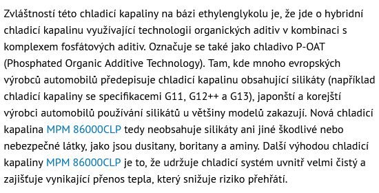

vrabi
Příspěvky: 63
Dal bych to jako editaci, ale bohužel mi nejde editovat poslední přízpěvek :(
https://www.mpmoil.cz/blog/use-special- ... car-brands
michal84
Příspěvky: 318
vrabi: tak to si trafil začínam byť celkem domotaný :-) V manuálu mám ten samý text takže je tam uvedená kapalina s fosfátem. To znamená že navrhovaná kapalina CS ANTIFREEZE G JKS by mala byť v poriadku, hovorím to správne?
Nicmene na konci manuálu je tato tabulka, i když predpokladam že to je spíš reklama když to doporučuje Shell :-)
A pre samotnú výmenu, predpokladam teda že výroba i když je v Nošovicích snád dáva kapalinu taky s fosfáty když to doporučujou, nicmene jeden výplach destilkou radší urobím.
