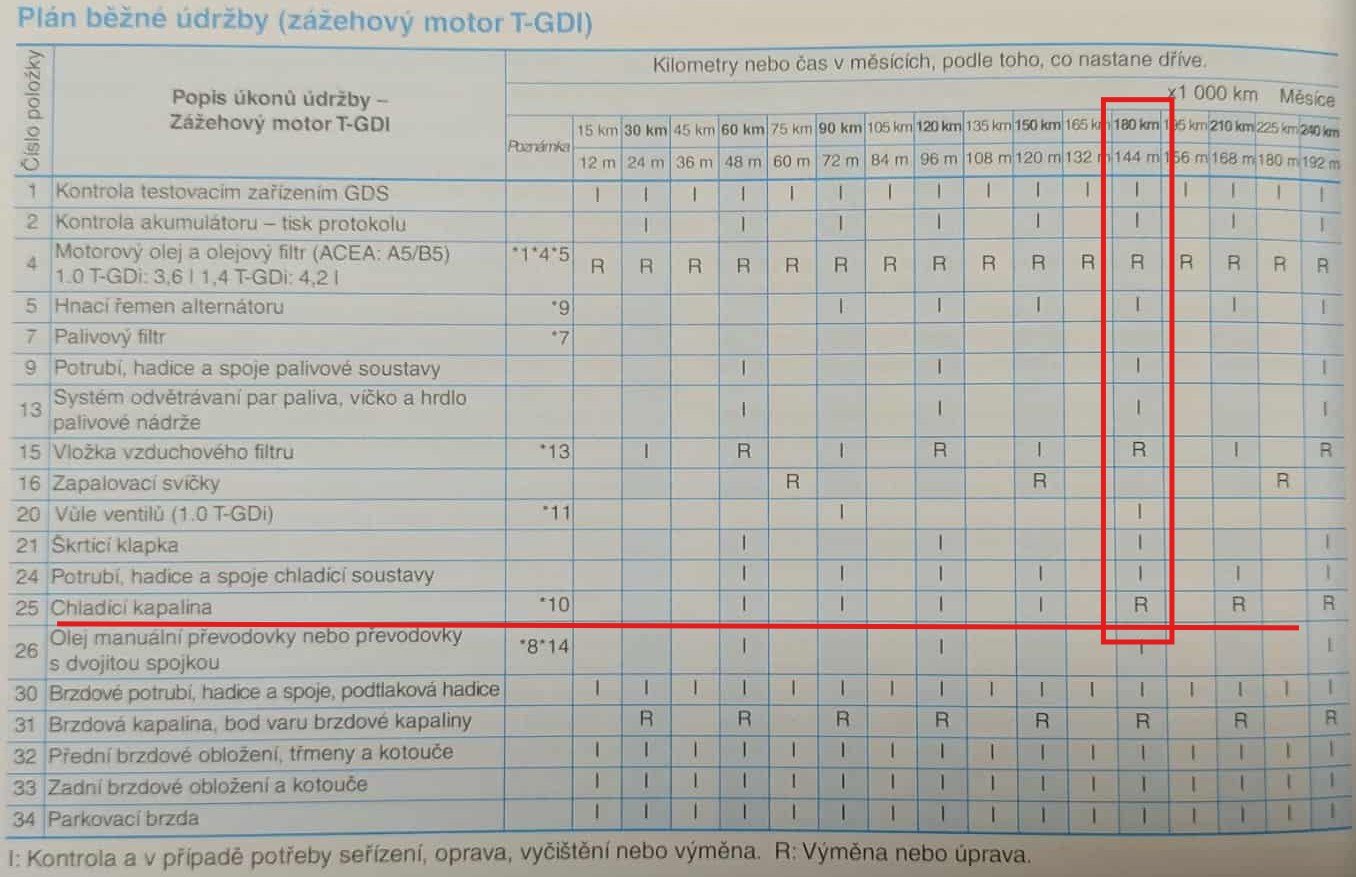

Čiastočne súhlasím :-). Je pravda že som to zjednodušil nicmene podle manuálu platí že prvý pevný interval je po 10 rokoch nebo 180 000 km. V prípade potreby by som povedal že je v tomto prípade sporné. Bod mrazu je jedna vec ale další vlastnosti jako je antikorozni ochrana možu byť už vyčerpané aj v prípade že bod mrazu je stále dostatočný. Ak sa uvádza bežná životnost G11 kapaliny 2-3 roky tak tých 10 rokov v manuálu je prestrel a predpokladam že tam po tých dvoch rokoch mala byť na pevno definovaná výmena. Proto sa tu na to ptám aj na tu výmenu, zisťoval som si to až teraz tak ma prekvapila ta bežne udávaná životnost G11. Proto som taky uvažoval či tam može ísť G12+ ktorá vydrží cca jednou tolik.

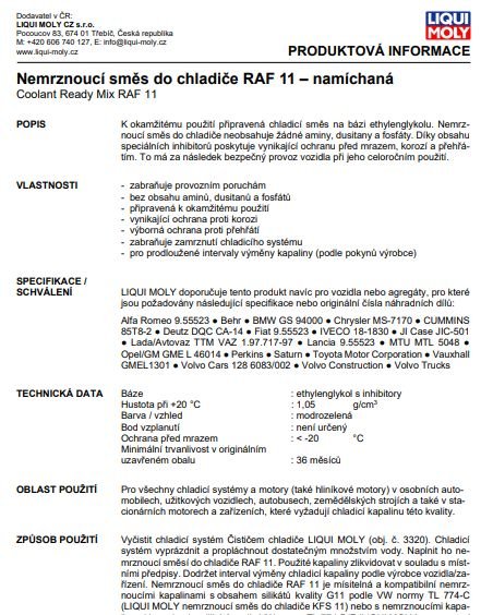

LIQUI MOLY v technickém listě jako jedna z mála výslovně uvádí "- pro prodloužené intervaly výměny kapaliny (podle pokynů výrobce)"

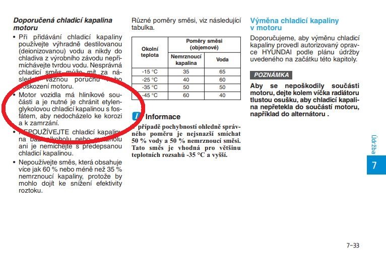

V manuálu k i30 2017 je uveden text níže zakroužkovaný.
Ale může se to lišit i rokem výroby i typem motoru, takže koukni do svého návodu, který jsi dostal k autu a tam by to mělo být uvedeno správně.
Pokud máš uvedeno G11 lij G11 a pokud máš napsáno s fosfáty použij kapalinu s fosfáty.

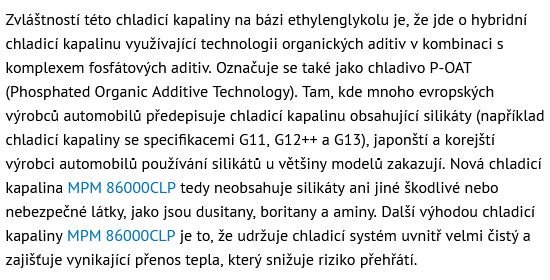

Dal bych to jako editaci, ale bohužel mi nejde editovat poslední přízpěvek :(
https://www.mpmoil.cz/blog/use-special- ... car-brands

vrabi: tak to si trafil začínam byť celkem domotaný :-) V manuálu mám ten samý text takže je tam uvedená kapalina s fosfátem. To znamená že navrhovaná kapalina CS ANTIFREEZE G JKS by mala byť v poriadku, hovorím to správne?

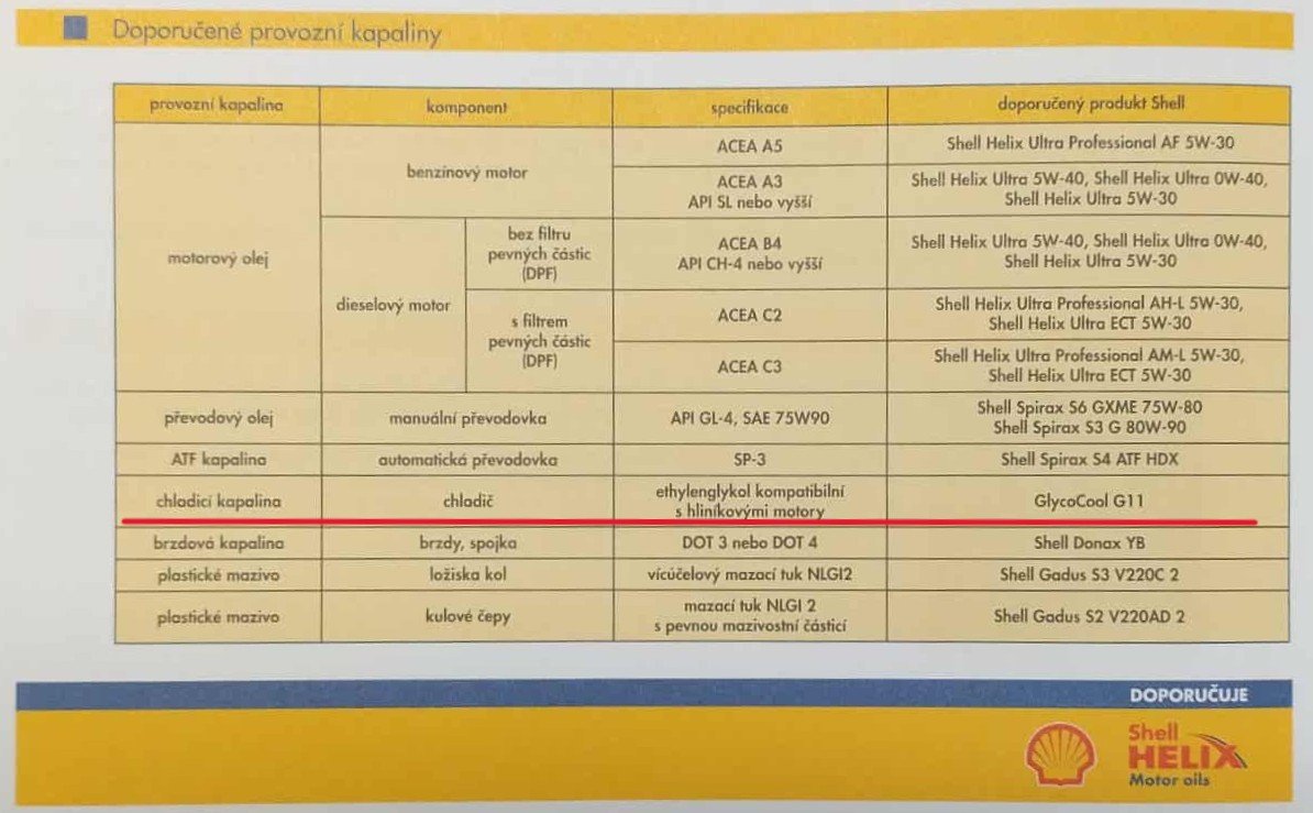

Nicmene na konci manuálu je tato tabulka, i když predpokladam že to je spíš reklama když to doporučuje Shell :-)
