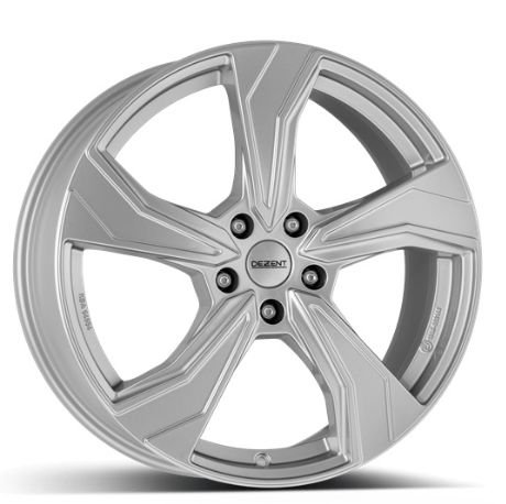

Disky jsem koupil Dezent KB Silver za 3053,-/kus, pneu Pirelli Powergy Winter za 3135,-/kus a TMPS ventilky za 510,-/4kusy (z číny), ceny jsou z letošního října.
U toho KB Silver mě zaujal ten hranatý vzhled, hodící se k ostrým tvarům karoserie.

Disky jsem konzultoval v pneuservisu a doporučili mi na zimu raději jednobarevné, vícebarevné (leštěné) údajně mívají někdy problémy na těch ostrých hranách přechodu, kde bývá ztenčená vrstva ochranného laku.

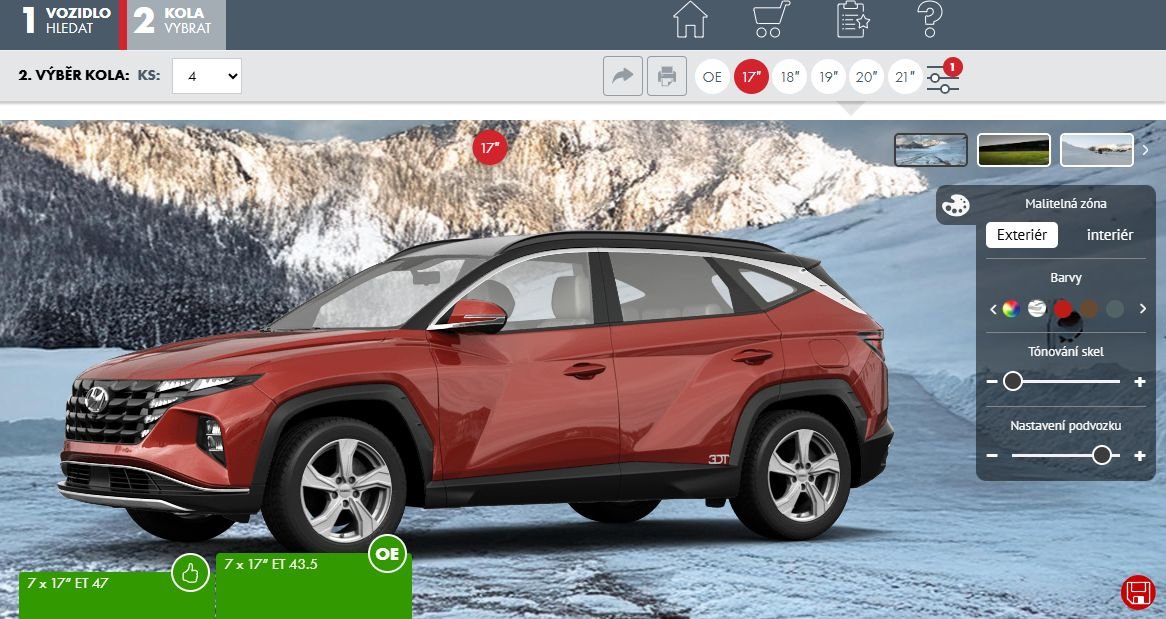

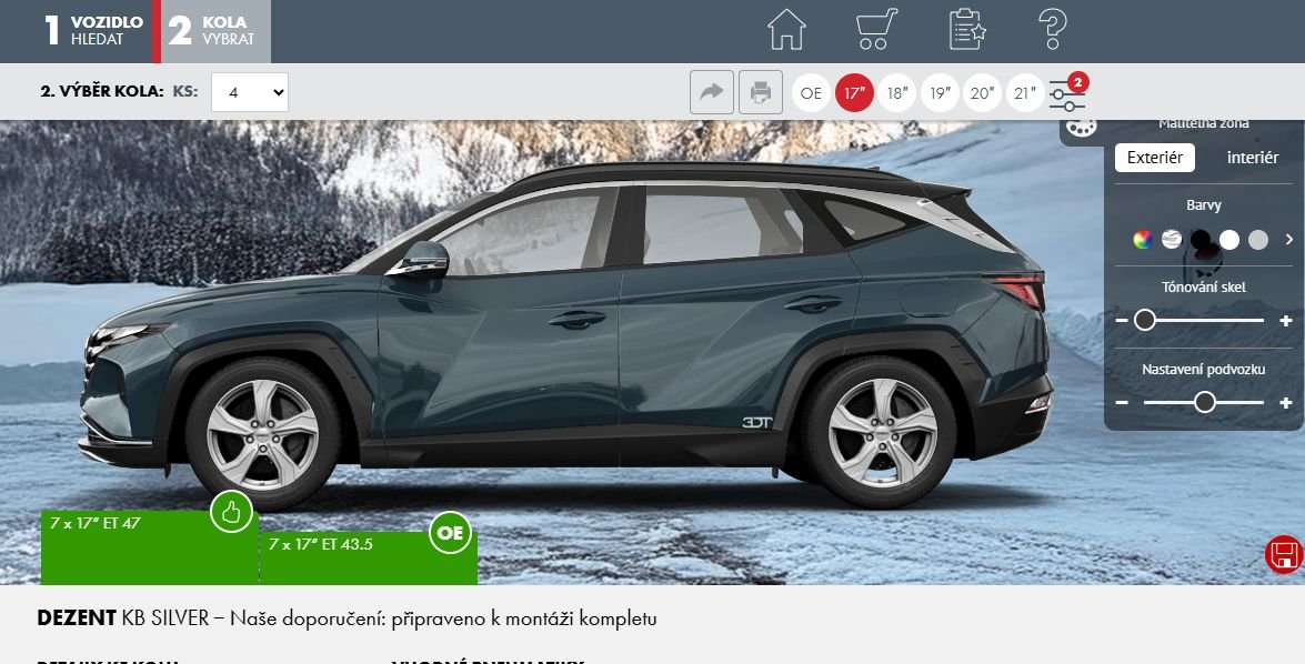

Zde https://3dkonfigurator.alcar.cz/wheelsp ... TKBY0SA47E si můžeš na konfigurátoru vybrat, jak bude tvé auto vypadat s konkrétními disky.

ta vizualizacia tych diskov na Tucsonovi je nejaka zvlastna. To auto vyzera tak nejak unavene (=bruchoplaz)

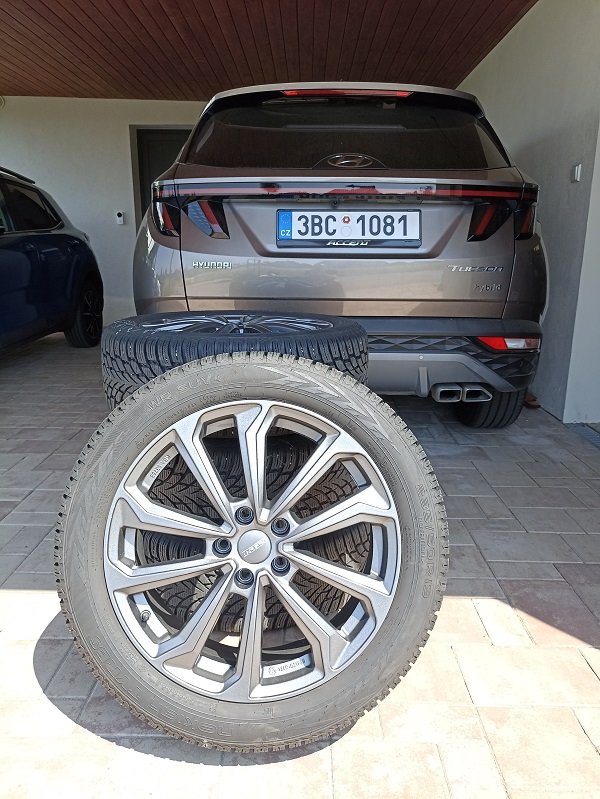

Inak, komfort na 19" je okay, povedal by som ze v porovnani so Stonicom ktory ma 16" je asi lepsi. Je ale fakt, ze HEV je tazsi, takze asi tolko neodskakuje. Ja mam na zimu konfekciu, od Dezentu a uprimne - pacia sa mi viac nez originaly od :hyu:
https://www.hyundaiclub.net/download/file.php?id=44233

Výšku podvozku a barvu auta si lze v konfigurátoru nastavit, to výše by měla být standartní, nicméně vizuelně se mi to taky zdá nízké :idea:
Níže je to přizvedlé :D

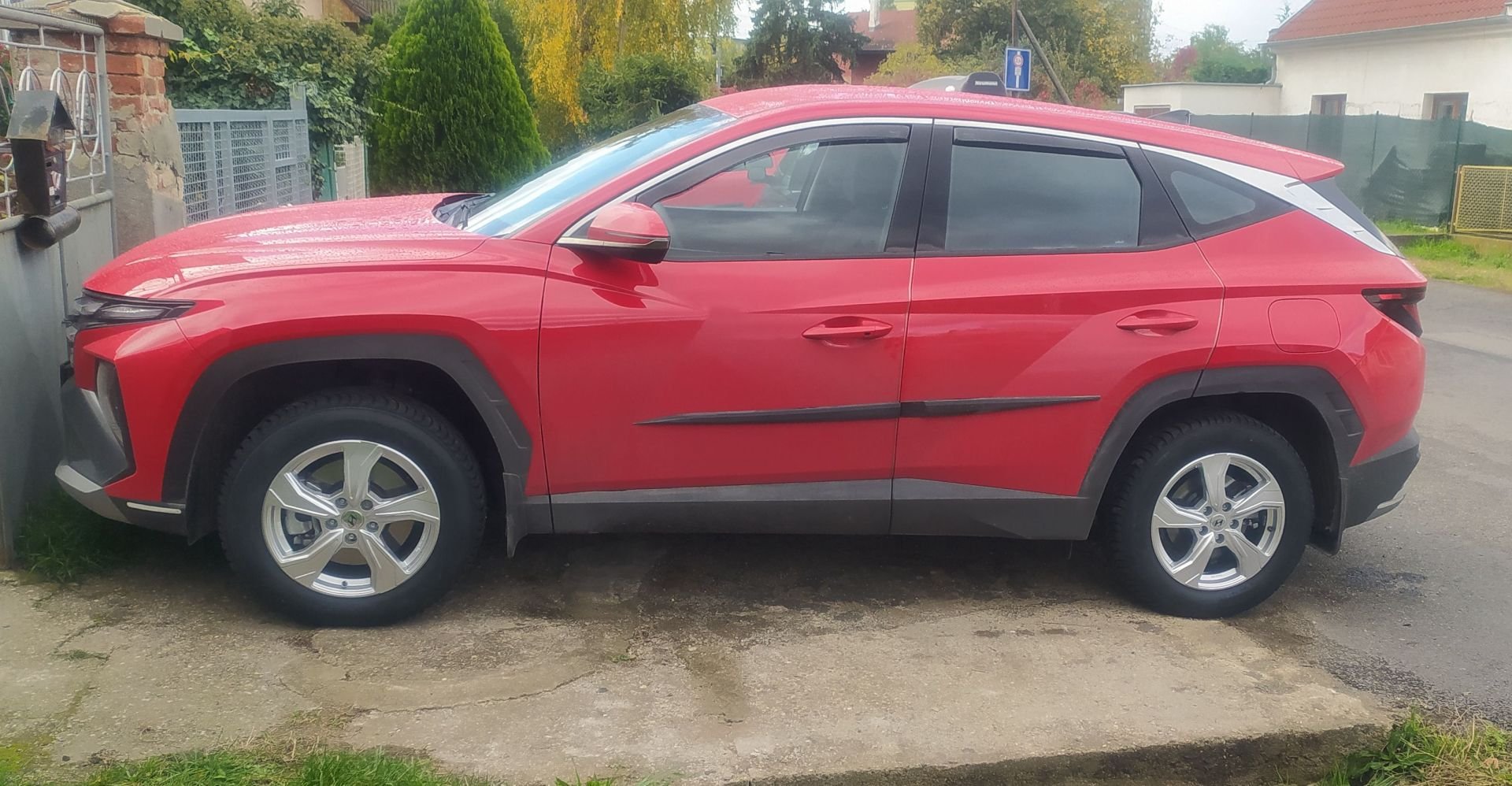

A zde porovnání s realitou.
Jsou to sice vysoký balóny, ale na rozbité okresky a polňačky ideál :idea:

Sorry,ale vizuálne sú tie kola malé.A teda že dosť. :(

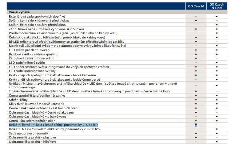

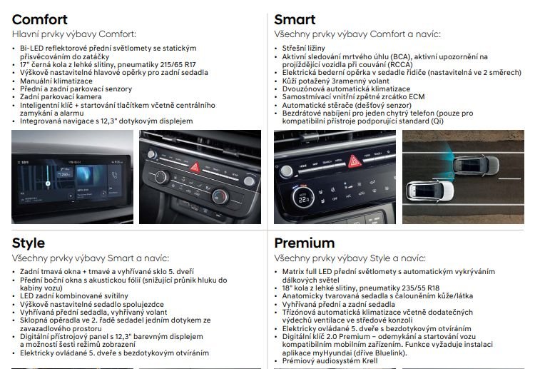

Ve verzích Comfort, Smart, Style a Go Czech je Tucson na 17" al discích standartně při koupi.
18" má verze Premium a 19" má N Line.
Na 19" tuším ani nejdou nasadit řetězy.
Takže většina Tucsonů co potkáš, bude na 17" kolech :idea:

ked som kupoval v 2023, tak boli len dva rozmery 17" pre nizsie vybavy a 19" pre Premium a Nline
