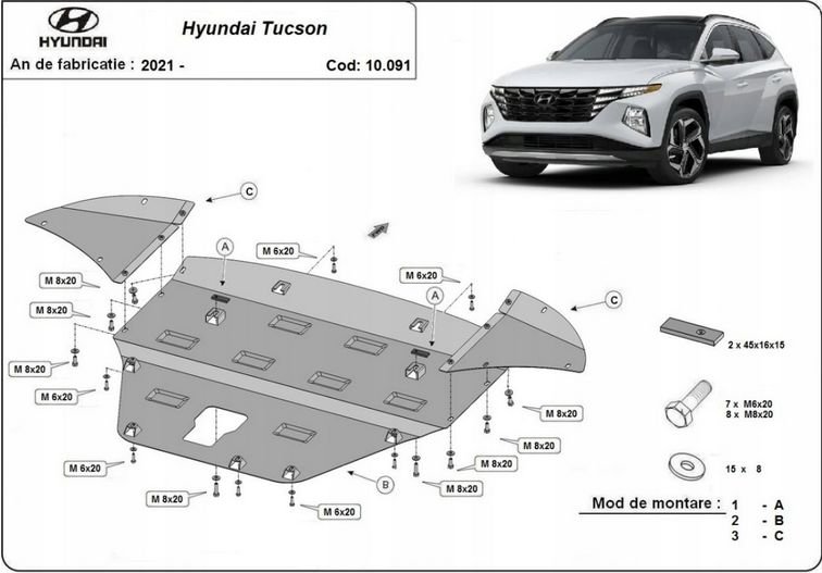

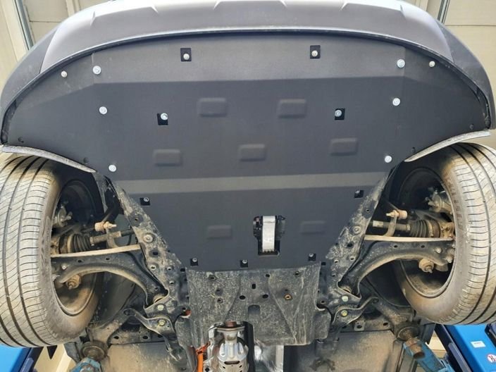

Níže jsou fotky druhovýroby, je na rozdíl od plastu ze třech dílů, ale nemá to okýnko. Jde mi hlavně o to, abych neobjednal originál a ten nebyl z jednoho kusu a tudíž se nesundával ještě hůř než ta druhovýroba ](*,)
Příspěvky: 20962
Re: Ocelový kryt motoru
Ježkovy zraky :!: Šrouby jak na tanku [-o< #-o :mrgreen:

Dodávaný OEM kryt nekryl dostatečně předek a boky. Byl namontovaný přes OEM plastový. Při výměně olejového filtru musel dolů ocelový i půlka plastového.
Dal jsem ten co je v prvním příspěvku, protože kryje celý prostor a i boky. Šrouby jsou sice jak na tanku, ale funkci plní dobře.
Při výměně filtru musí dolů většina krytů = o 10 minut víc práce = peníze pro servis!
