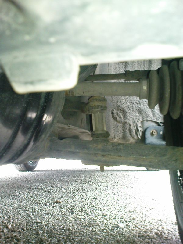

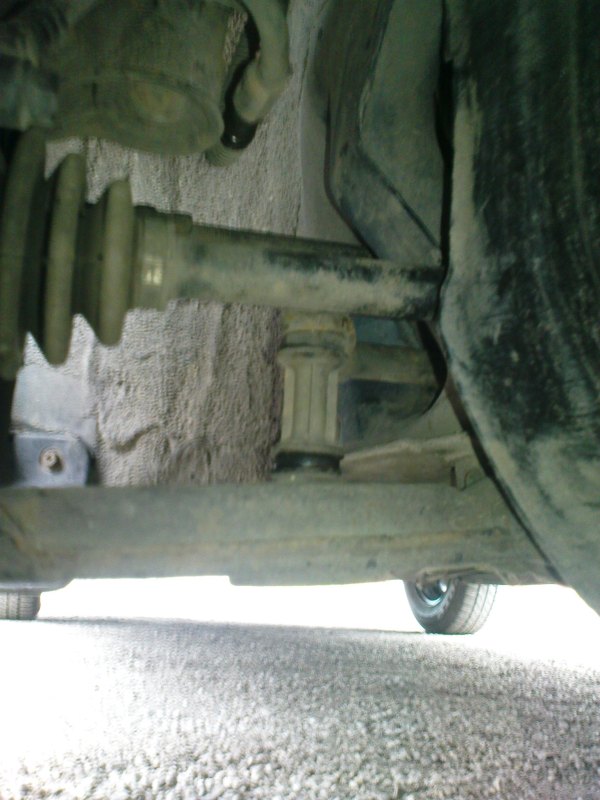

Môj problem je vtom že prava predna strana je vyššie ako lava a dosť to kriči :-&
Bolo menene prave predne rameno a aj gumičky kt. su myslim na tyčke stabilizatora(mechanik hovoril že gumičky vymenil za nejake ine kt. neboli určene na accu ale pasovali, LEN NA PRAVEJ STRANE)
A kedže na pravej strane su pomerne hrube gumičky a na lavej stare tenke zvetrane, mohlo by to spôsobovať tu "nerovnosť auta" :?: Ak ano kupim nove gumičky P+L a dam vymeniť. Budem rad za každy nazor/radu ako tento "problem odstraniť"
Prava tyčka s "novymi" gumičkami
Lava tyčka stab. s pôvodnymi gumičkami
