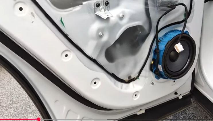

Guma pod bočním okénkem netěsní a dovnitř dveří tak protéká voda, má to tak spousta aut.
Pokud voda protéká zpod tapecírunku, tak je na vině blbě nalepený igelit pod tapecírunkem. Bojoval jsem s tím u Suzuki, na reklamaci vše v pořádku, nakonec jsem vzteky dveře rozebral sám a dole v rohu igelitu chyběl kousek těsnícího tmelu.
Napatlal jsem tam bitumenový tmel a od té doby bylo vše v pořádku.
Takže zkontrolovat parozábranu pod tapecírunkem. Může tam být díra nebo může být blbě přilepená.
Nejlepší je při sundaném tapecu stříkat vodu na boční okénko a koukat odkud bude vytékat.

Mne vymenili fólie ,dali nové tesnenie a stále vytečie voda na prah 🥺 podľa mňa to sú debili keď to nevedia poctivo opraviť. Vy ste to ako poriesili ? Už som zúfalý, bol som 3x v servise.

U mňa vida tečie s pod tapaciru,tam nepomôže nové tesnenie. Môj názor že je zle nalepená fólia . Keby nebolo v záruke auto tak sám si to opravim,v Hyundai sú amatéri.
