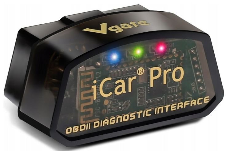

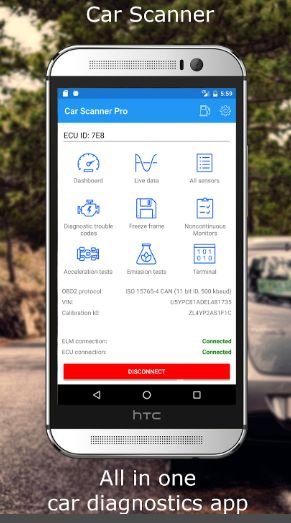

Poslední koupenou ELM mám Vgate iCar Pro + Car Scanner Pro.
Samozřejmě ti nemohu zaručit funkčnost u tvého vozu, jelikož ho nemám, ale funguje mi i na poměrně exotických značkách.
Přímo na stránkách Car Scanner máš doporučení na nějaké vybrané adaptéry https://www.carscanner.info/choosing-obdii-adapter/
Co se týká Vgate, tak nejlepší ceny jsou asi na Allegru, pokud bys chtěl šetřit, tak je tam i levnější verze Vgate iCar 2.
Zakódovaná ECU je blokovaná pro zápis, takže ty jako uživatel v ní nemůžeš nic měnit, nicméně diagnostická data by měla jít vyčíst.
