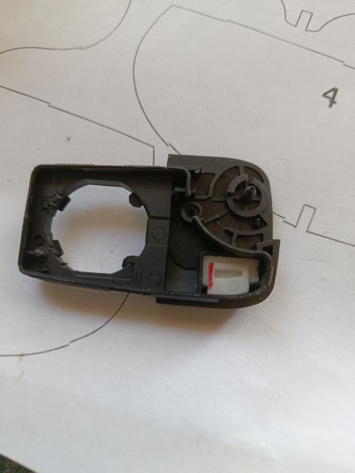

nejde mi nastartovat druhým klíčem a tak se ptám je tam imobilizér nebo ne

vytahni tu bilou krytku s cervenou carkou, pod ni by melo byt sede pouzdro s "cipem" pro imobilizer, jestli chybi je to jasne (menil si pouzdro a zapomnel si prehodit cip) :-(

Dík, mrknu - já to tak koupil

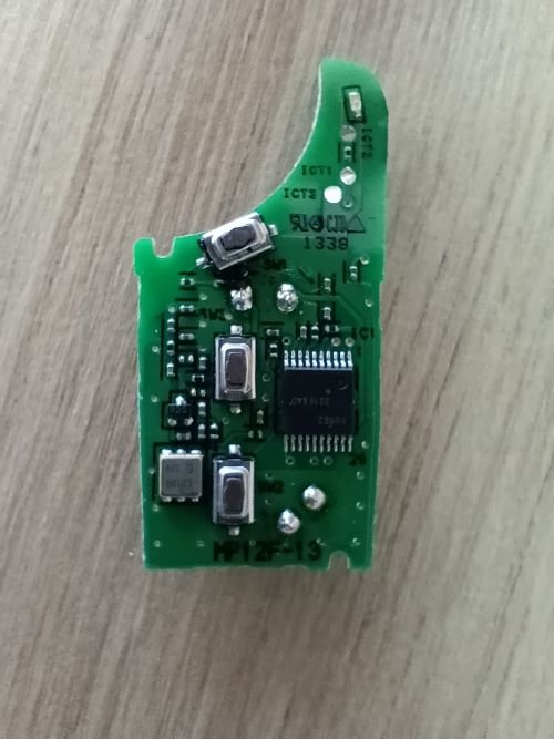

Dá se to doplnit?

da ale mimo toho "cipu" do klice je treba nakodovat auto, nevim co to stoji u hyundai ale celkove pocitej min 1000 a az tisice :(
