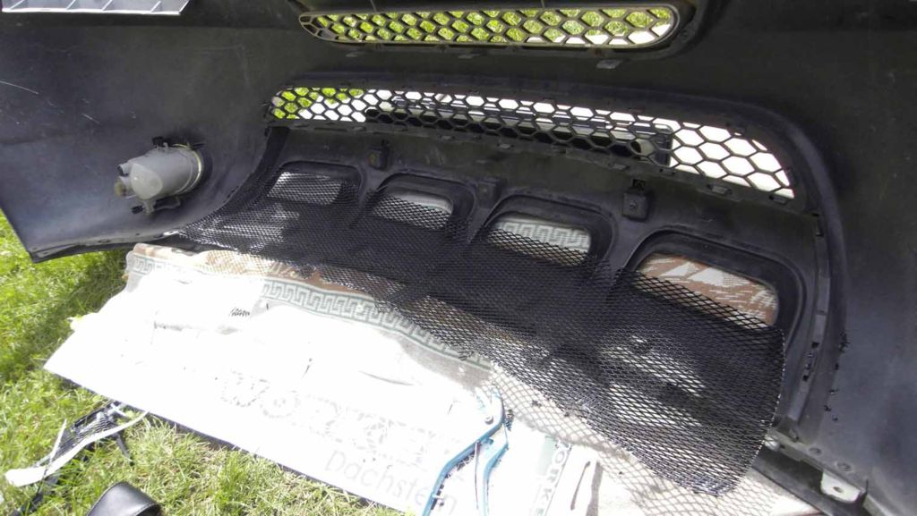

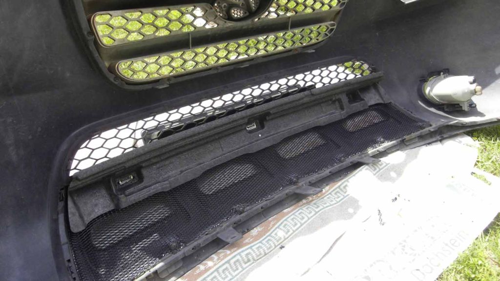

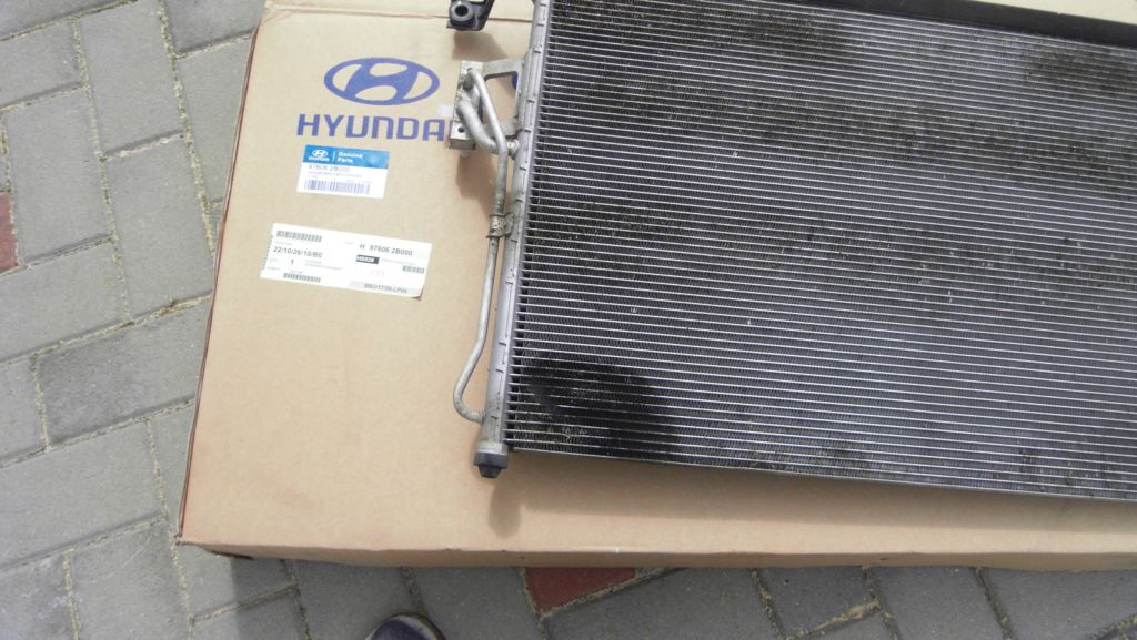

Kameň mi prerazil chladič (kondenzátor) klimatizácie. Ani neviem kedy, klíma prestala chladiť.
Hyundai nenamontuje mriežku na spodné otvory nárazníka a práve tadiaľ ma kameň trafil.
Oprava hoci cez havarijnú poistku vyšla na 1000 €. Najdrahšiu položku činil chladič.
Domontoval som mriežku na tie otvory. Akurát tam zapasuje mriežka z ťahokovu 1000x250mm.
Musí sa demontovať nárazník uvoľnením dvoch skrutiek na vrchu, dvoch skrutiek na okraji hranice s blatníkom a plastových úchytiek po obvode. Vybral som polystyrénovú výplň uvoľnením plechových spôn. Potom nožnicami mierne zaobliť predné okraje, spodný okraj ťahohovovej mriežky, nastrihnúť úchyty v mieste skrutiek ktore spájajú čierny a farebný diel nárazníku a poslúžia na upevnenie. Trochu mriežku naformovať, priskrutkovať vložiť polystyrén a nárazník môže naspäť. Posielam obrázky z montáže.
