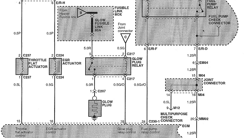

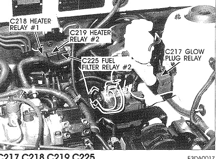

Poprosím Vás o radu. Kde sa nachádza relé žhavičov Santa Fe 2,0 CrDi, rok výroby 2001? Tiež mi auto nechcelo v chladných dňoch štartovať, no prišiel som na to, že sa mi odpálila poistka žhavičov 80A. Keď som ju vymenil, stalo sa znova to isté. Takže musím hľadať po ceste káblu od poistky. Ďakujem za rady.
Re: prosim poradte startovanie santa2,0Crdi VGT
Nazdar je to ta C217
- elektrika sk33.jpg (149.43 KiB) Zobrazeno 5672 x
- elektrika sk1.jpg (90.06 KiB) Zobrazeno 5673 x
