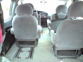

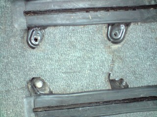

hosi jak vyndat sedacky to uz se tady pise ,ale kdyz je odsroubuju tak ty matky mi spadnou dolu nebo to je nejaky vnitrni zavit nebo jak? tri mam vysroubovane ,ale prisroubovat uz nejdou /to sem nedelal to uz bylo/ pac dole na prisroubovani v podlaze nic neni!! :( tak to neni za co chytnout ](*,)
oltcitak
Příspěvky: 1874
Re: hyundai starex a sedadla
Příspěvek od oltcitak »
petridas: daj foto #-o ty mas predsa 9-miestnu verziu(tri rady po trojkresle) cize ak mas singl sedadla,tak to bolo prerobene.... a nie som si isty,ci podlaha(vratane montaznych otvorov pre sedadla) je totozna so 7-miestnou verziou. Opakujem daj foto tej podlahy a tych dier.Budeme mudrejsi. :-k

ee ja mam 7mistnou verzi!! nic neni predelavane vse ofiko! nemam zadne lavice! mam normalne tkz. kapitanske sedacky! po dvou !foto dam zitra!!

ale podla VIN je to 9miestna verzia,cize bolo to prerobene

hosi tak toto je cele divne! uz to mam nafocene a vecer to tu dam!!

Mam taky blby pocit,ze to mas od sameho zaciatku nejake divne.... #-o :lol:

#-o
Auto uprav.jpg (39.92 KiB) Zobrazeno 3863 x

:shock:
Auto drzaky uprav.jpg (46.97 KiB) Zobrazeno 3863 x
