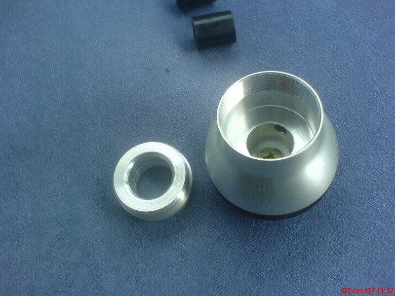

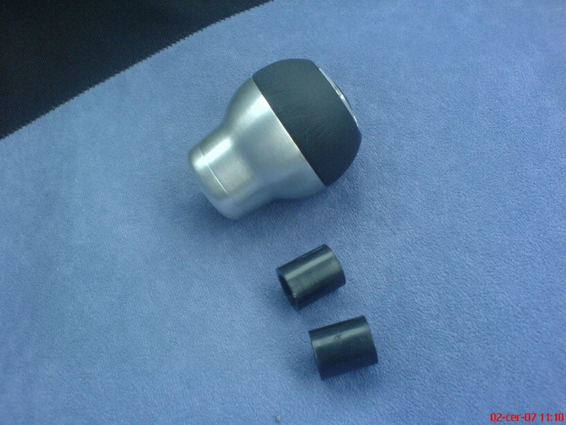

Radši sem dám návod na výměnu hlavice řadicí páky. Jak jsem psal, je potřeba si dát pozor, jakou tuning. hlavici koupit. Musí být " S redukcí na kroužek zpátečky " .. Původní hlavici vyšroubujeme ven, jde to bez problémů. Pod hlavicí je pružina a plast. nálitek ..... vše necháme na místě.
Takhle musí vypadat hlavice, kterou si chceme namontovat .... v dolní části je vidět šroubovací kroužek ! Plastové vymezovací trubičky nebudeme potřebovat.
březen 2007 146.jpg (108.54 KiB) Zobrazeno 6630 x
Po vyšroubování redukčního kroužku z hlavice, je připravena k montáži na řadící páku ...

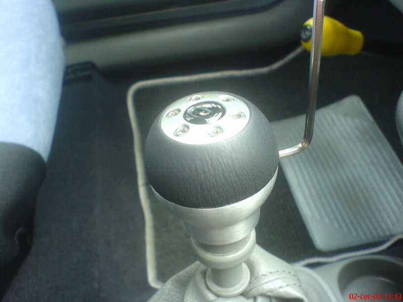

Po nasazení na řadicí páku, už jenom s citem dotáhneme přiloženým imbus. klíčem a je hotovo :D
březen 2007 150.jpg (77.61 KiB) Zobrazeno 6630 x
PS .... poslední ilustrační foto je s Renaulta ..... ale jeho řadící páka je úplně stejná jako u Accenta ..
