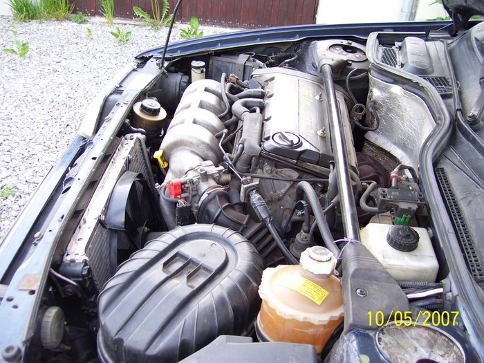

každá taková tyč by měla mít střižné kolíky pro případ bočního nárazu, aby to nezlikvidovalo druhou půlku auta. Na renautu 19 16V byla ta tyč od výroby, a jako střižné kolíky tu byly šrouby, co ji držely do držáků. co se šroubovaly na "komíny". Byla to vlastně obyč trubka se zklepanými konci, jednoduché a fungovalo to dobře. Ty konce pak zakrývaly plasty, aby to mělo i nějakou estetickou stránku. A že tam je, poznat bylo až při hodně ostré jízdě do zatáček, pro běžného řidiče co má auto na přemisťování z bodu A do B je to k ničemu.
Na coupé to nemám a docela cejtim, že to tam chybí. Zatáčky řežu fest, když je volno.
Na fotu je pak ten rencek (motor je atmosfera 1764ccm 16V, 99kW, omezovač na 7000ot/min, stovka rychleji jak Coupe, sací potrubí na straně chladiče pro co největší ochlazení nasavaného vzduchu, výfukové potrubí pak před kabinou, chlazeno vzduchem přes origo průduch na kapotě)

ted koukám na tu váhu vzduchu, COupé má prakticky stejnou.... (ta černá věc, co do ní vede zelený konektor). Sorry za OT
