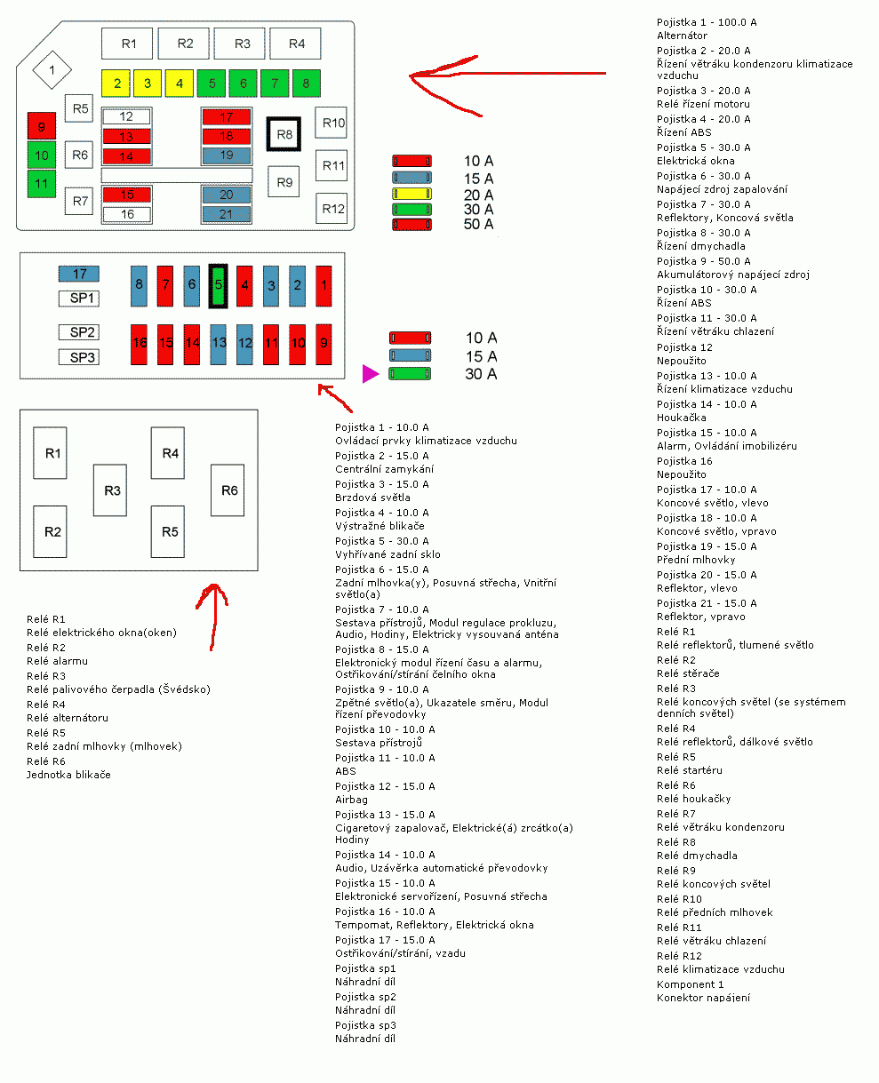

nejdu my predu svetlá len dialkace tlmené nie ! neviem gde by mohla bit poistka
mám auto z Talianska a v tych poistkovich domcekoch mi tie mená nevravia nič prosim o richlu pomoc ! až by sa mi na to niekto kukol vo svojom ! dakujem

tak jestli máš prasklou pojistku tak koukni pod řidiče u nohou po levé ruce a tam postupně vyndavej a zandavej pojistky ... podle pohledu většinou zjistíš která je prasklá, kdybych teď neodjížděl tak ti to nafotím ty popisy, kdyby ti to nikdo nenapsal tak až se vrátím tak ti to pošlu což bude někdy zítra

Našel jsem tohle, platné pro Coupe 1996-1999, snad to bude odpovídat a pomůže...

DAKUJEM PEKNE TOTO SOM POTREBOVAL !
