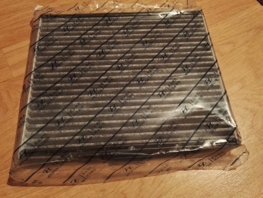

Insiproval jsem se dotazem DEdeho. Klimatizace by se mela pravidelne udrzovat. A tak by me zajimalo, kde najdu pylovy filtr? Dale jak a kam mam striknout tzv. cistic klimatizace, mam ho v garazi as 2 roky a nepouzil jsem ho, je k nemu takova dlouha "nasoska"...diky za odpovedi:)

pylovy filtr najdes za schrankou uspoluzezdce

jo musis jen vycvaknou zarazky, potom odsroubujes dva srouby, sundas ten dekl a vysunes to jak suflik, nevim co mas za sprej ale strika ce to vetsinou do vsech otvoru na palubce

jo ten filtr ma byt bílí (tet jak jsou ty i?y?to je jedno :) ) kdyz je nový :) , ale neboj bude cerny jak nevim co, ja jsem ho trochu vysal a hned to foukalo jinak musim koupit novej

Vyndání a výměna toho filtru je fakt jednoduchá. Už jsem nějaký ty spreje taky zkoušel. V podstatě jsou 2 varianty: aerosol nebo pěna.
Aerosol od Valea (nepamatuju si přesný označení) se jen zacvakne a pak postaví na místo spolujezdce, kde se během cca 10 minut vystříká celej obsah do prostoru a pak se to dalších 10 minut nechá působit. Auto musí být samozřejmě zavřený a bez lidí, puštěná klimatizace a ventilátory na vnitřní okruh, aby to proběhlo všema průduchama.
Pěna se nastříká do všech otvorů ventilace, kam se dá pomocí té hadičky dostat a nechá se působit, než se sama "nevstřebá".
V obou případech je dobrý mít vyndanej pylovej filtr, ať je to prodění vzduchu lepší a pak dát rovnou novej. Mě tyhle čištění až tak moc účinný nepřipadly - spíš to na nějakou dobu navonělo interiér. Ale ze spodu auta v místě pod spolujezdcem vede gumová hadička - myslím, že je to odtok z kondenzační nádoby a tu jsem při těch čištěních nějak vynechal, takže ještě zkusím nastříkat tu pěnu rovnou tam, a pak už to snad bude OK.
