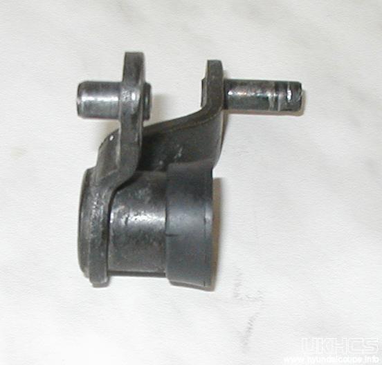

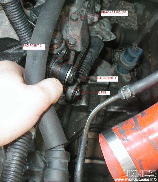

black_sheep
Příspěvky: 6616
Re: short-shift: zkracene razeni
Příspěvek od black_sheep »
presne tak. tahla uz moc na presnost vliv nemaj. pak uz jedine to uchyceni primo na prevodovce. tam je taky naky bug, ktery popsali na anglickym coupe klubu.. taky v lete, az bude cas tak to poladim a nafotim.. popisu to cesky. pak by to melo radit jak fik, lip jak kdejaka audi :)
