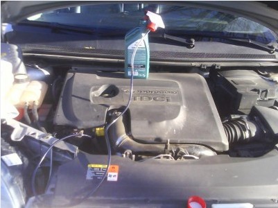

Olej vyzera byt ciry, takze podla vsetkeho je vymeneny cely. Mal som svoj vlastny olej v 4 litrovej bandaske a ostalo tam cca 0,9 litra. Otazka je, aky bol teply stary olej pri vypustani a kolko ho tam ostalo... Bol som v Malackach. Da sa ten olej vytiahnut cez hrdlo kadial sa plni olej dakou hadickou a striekackou? Alebo cez otvor kde sa meria stav oleja?

ked nechces liest pod auto, tak sa zvycajne vytahuje olej cez hadicku na meranie hladiny. ta je uplne na spodku olejovej vane. takze odtial vies vypustit olej lepsie ako cez vypustak, ktory je o nieco vyzsie.. raz sme to skusali menit olej cez hadicku, ale nie je to az take dobre ako sa na prvy pohlad zda. je to aj zdlhavejsie...

V některých servisech místo vypouštění oleje, používají odsávačku oleje. Olej se odsává právě tím otvorem pro měrku oleje. Ale pokud bych byl já majitelem vozu a toto se mi v servisu stalo, tak bych se vážně zajímal o to, jak se jim to mohlo stát. Pokud by byl olej měněn klasickym vypuštěnim, tak si nedovedu představit, že by tam mohlo zůstat 1-1,5l oleje. Pokud by byl mechanik při vypouštění nedočkavej a spěchal by třeba na polední pausu, tak i kdyby olej z motoru už jen odkapával a on tam zpět našrouboval výpustní zátku olejové vany, tak ti v motoru zůstane tak maximálně 2-3 deci původního oleje. Což je tak nějak akceptovatelné. Já si olej měním sám a když si výměnu naplánuju, tak nikam nespěchám. Když vypustím olej, tak nechám auto skutečně vykapat až do poslední kapičky a ještě asi tak 2 hodiny po vypuštění celé náplně, z vypouštěcího otvoru ve vaně nějaké zbytečky oleje odkapávají. Je to tím, jak postupně olej stydne a stéká po vnitřních částech motoru. Většinou si na výměnu oleje udělám čas kolem 3 hodin. Ouplně v klidu a pohodě nechám olej vykapat a než se tak stane, tak si běhám kolem auta, čistím interiér a tak celkově si jen tak s autem hraju.

Ohledně takové blbosti nic neřeš zpětně se servisem, stejně to budou většinou zatloukat a vymýšlet si ty nejfantastičtější příběhy. (pokud to není jiná závada). Vem velkou stříkačku a dlouhou, nejlépe silikonovou hadičku a odsaj ho přes trubku po měrce. Benzíňák moc oleje nemá, tak to snad nebude dlouho trvat. Víc oleje motoru asi neublíží, olej je za pístními kroužky ihned smýván palivem, ale může odrovnat katalyzátor.

Hadickou a striekackou to ide ale bude ti to dlho trvat. Rychlejsie to ide s gumovym balonikom.

Tak som tem olej vysal pomocou striekacky a hadicky. Musel som vybrat cca 0,2 litre oleja, aby som sa dostal na rysku max. Uvidim rano, ked cez noc stece vsetok olej kde to bude na ryske. Radsej nech je pod maximom ako nad maximam. Dakujem za vsetky prispevky k tejto teme.
