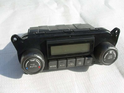

Automatická klima tyto neduhy nemá, jsem to trochu zkoumal u kamaráda na oktávce, hlavně se mi líbilo, že když se sešlápne plyn na podlahu a je potřeba akcelerovat, kompresor se odepne a pak zase připojí
