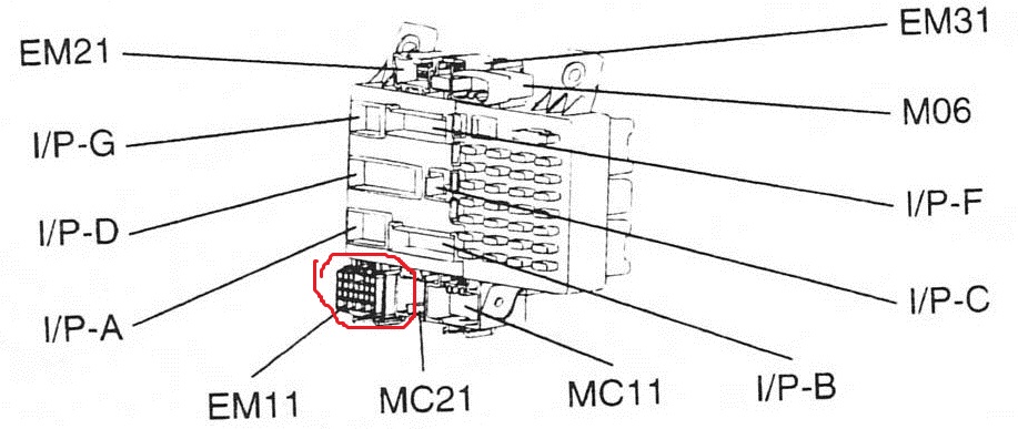

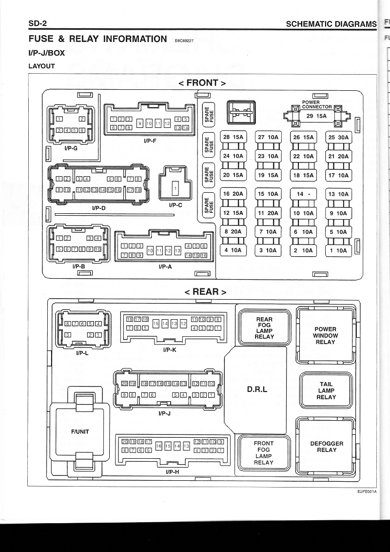

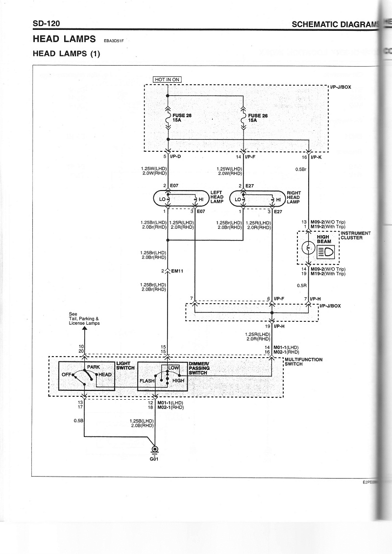

Mirekxx2 píše:Zdravim majitele getzu,pritelkynre ma getze 1,5crdi rv 2004 a zatim velka spokojenost akorat dnes se mi stalo ze jedu a zhasli predni svetla jak parkovacky tak potkavacky,nastesti sem to dojel na dalkova svetla.pojistky sem prosel vse ok zarovky taky zadni svetla sviti tak si rikam ze to asi prepinac u volantu nebude kdyz vypinac prepnu do polohy tak slysim jak cvakne rele,tak jedine co me napadlo je nekde rozpojeny kabel delali mi asi pred mesicem rozvody.Nema nekdo podobnou zkusenost dekuji moc za kazdou radu.M. :hyu:
To co slyšíš cvakat je relé pro zadní lampy umístěné na zadní straně pojistkového boxu v kabině. Pojistka č.2 je společná pro levé přední a zadní parkovačky. Pojistka č. 6 společná pro pravé přední a zadní parkovačky a osvětlení SPZ. Každá strana parkovaček je kostřená zvlášť pod světlem. Pokud svítí zadní parkovačka musí i přední, žádná svorkovnice po cestě od pojistek není, vyjma svorkovnice na pojistkovém boxu I/P-D a I/P-A růžový kabel.
Co se týče potkávacích světel pojistka č. 28 a č. 26 ale ty jsou společné i na dálkové, tak že pokud ti jdou dálkové tak pojistky jsou OK. Od pojistek přes svorkovnici I/P-D pozice 5 bílej kabel (levé) a I/P-F pozice 14 bílej kabel (pravé) rovnou ke světlům.
(173.22 KiB) Zatím ještě nestaženo
(274.69 KiB) Zatím ještě nestaženo
Od přepínače světel přes svorkovnici EM11 pozice 2 hnědej kabel ti jde kostra do předních světel.
