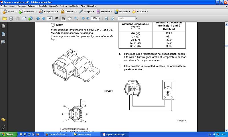

U NF je v servisním manuálu toto:
- Ambient sensor Sonata.jpg (59.25 KiB) Zobrazeno 6188 x

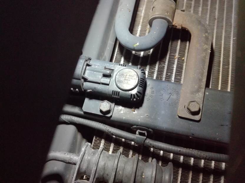

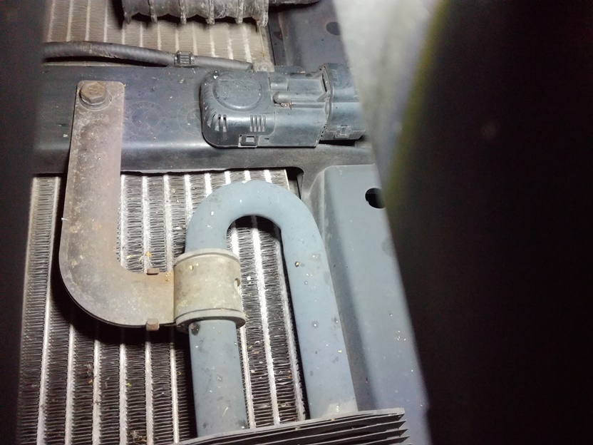

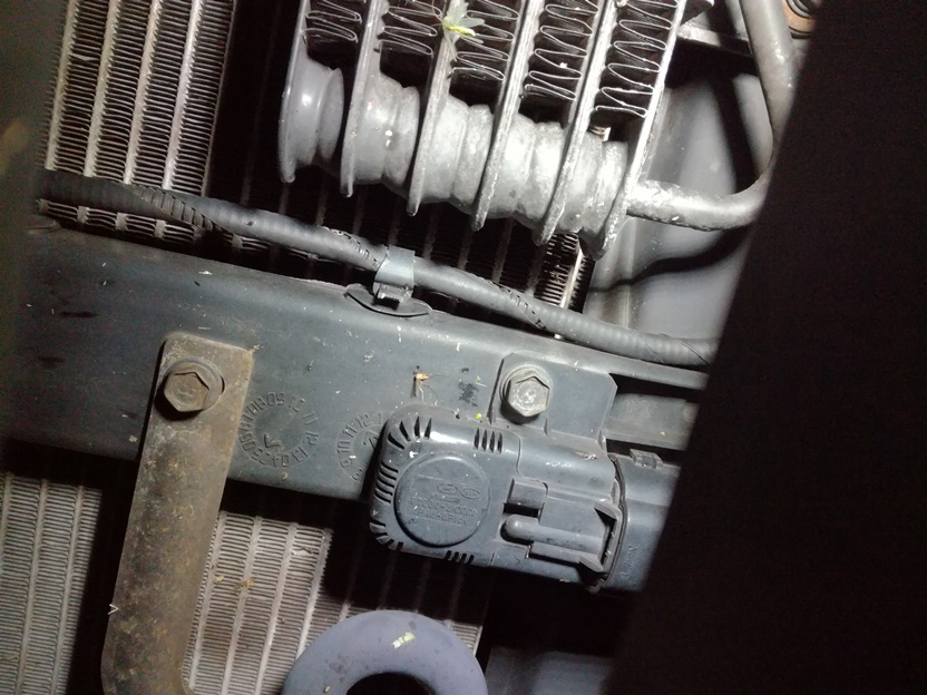

To číslo je důležité. Hledat to je pak mazec. Kde přesně to čidlo je? Vyfoťte ho.

tak mam cislo aj foto
97280-3KXXX
PA6-GF15
foto prikladam
97280-3KXXX
PA6-GF15
foto prikladam

Foto od sonata
- IMG_20180722_161449.jpg (168 KiB) Zobrazeno 5627 x
- IMG_20180722_161429.jpg (194.76 KiB) Zobrazeno 5627 x
- IMG_20180722_161351.jpg (173.12 KiB) Zobrazeno 5627 x

Neměl by být problém to nahradit termistorem. S servisním manuálu je určitě správná hodnota při 20°C. Pak stačí jen přeletovat termistor.
Příklad:
http://www.ezk.cz/termistory.htm
Příklad:
