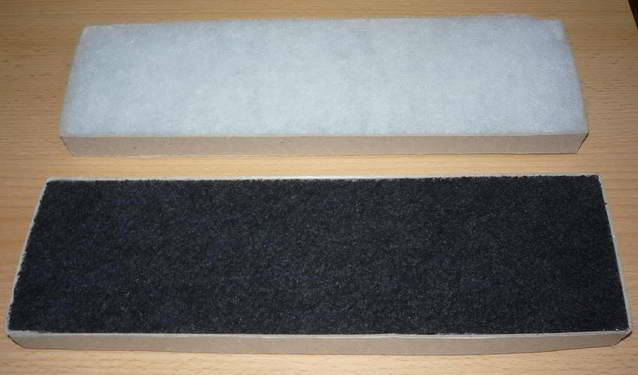

ještě nemám nic v ruce,ale objednal jsem si zhotovení pylového filtru v kombinaci s uhlíkovým,u jedné opavské firmy.Vím zhruba i cenu (hóóódně zajímavá) a jak mi to doručí tak to nafotím a dám sem,a pak dám nějakou tu skušenost a podrobnosti.Mělo by mi to do týdne přijít

tak filtry přišly, po domluvě a objednávce zde : firma v Opavě , cena byla necelých 300 korun,je to filtr i z aktivním uhlíkem,ale má to jednu mouchu,aspoň se mi to tak zdá-mají papírový okraj,doufám že nebudou lapat vlhkost,takže až s nima něco najedu dám vědět jestli se oplatí nebo né.

amaize u filtrov s aktivnym uhlim pozor. Ventilator na tazsi prestup vzduchu nemusi byt stavany a casom (u mna po 50 000km s pustenym ventuilatorom) zacne byt viac pocutelny

Mexican asi mi to je jasné,a to proto ,že těch 50... na tom nebudu jezdit, jde tu jen o zkoušku jestli to půjde a jaký to bude mít účinek,zda vůbec nějaký,a nějakého "vylágrování" se moc nebojím,
dej řeč z mechanikem,který za to stojí,jestli je horší (na propustnost) uhlíkač a nebo dobře zasraný obyčejný po používání třeba 5 let, sám ti řekne , že "pár" takových lidí zná co je měli v autech

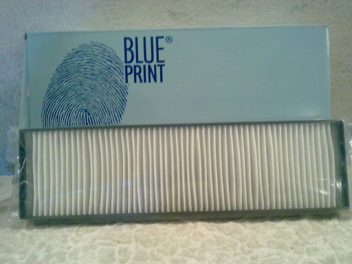

ano , isquash má recht , bylo to tu už někde psáno , že na obrázku v manuálu je opačný směr proudění ,
a já chci doplnit k těm filtrům z Opavy, že to nebylo špatné použít na chvíli přes zimu,ale jsem z5 u origa, resp.jsem koupil u fa Sien značku BLUE Print za zajímavou cenu 986,- kč za oba
