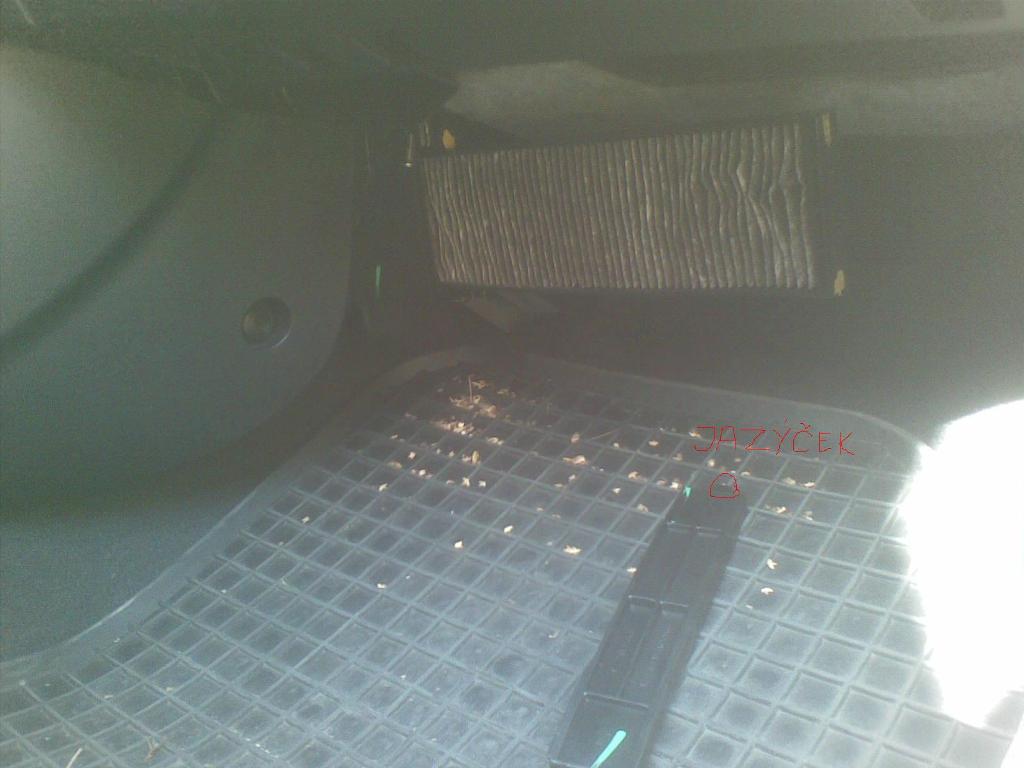

Vymena peloveho filtra
Zdravim,
cez vikend som prezuval na zimne pneu a popri tom som sa pozrel na pelovy filter. Nachadza sa pri spolujazdcovych nohach a s jeho vybratim neboli nejake problemy. Akurat prvykrat to trvalo dlhsie asi cca 3min.
Takze postup ako jednoducho vybrat pelovy filter na vymenu alebo precistenie. Krytka obsahuje dve poistky, jednu hore a druhu dole. Ta dole sa musi stlacit smerom nahor a povysunut k sebe. Horna poistka obsahuje len jazycek, ktory je staticky a preto ho treba vytiahnut smerom nadol (samozrejme az ked je povolena spodna poistka ale opacny pripad vlastne ani nie je mozny). A vuala mame pristup k dvom zasvinenym pelovym filtrom.

Mne ten jazycek pri prvej prehliadke v servise odlomili
zistil som to hned ako som prisiel domov a skontroloval filtre ci boli aspon vyfukane ako tvrdili. Ozaj nevie niekto kde by sa dali kupit tieto pelove filtre za lacnejsie ako v Hyundaii?Vzduchový som si zohnal za 10 eur ale tieto som nenasiel nikde.

plně souhlasím s kolomanem že je to hračka, a po vytažení tam už byla taky pěkná " sračka" ,
ale ještě bych dodal, že není žádná značka jak tam vlastně patří,ale asi proto že nejsou uhlíkové a je jedno kterým směrem má vzduch proudit,ti jež je chtějí dát zpět tak ať si to raději poznačí a nedají je opačně , ten prach z nich jde furt i po vyfoukání stalčeným vzduchem

na to ktorym smerom tam idu Ti budem oponovat.Na origo filtroch je na boku pekne napisane AIR FLOW (Prudenie vzduchu) spolu so sipkou takze je to jednoznacne ako to tam ma ist.
