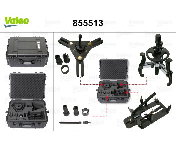

Dobrý deň, obraciam sa na Vás s prosbou o pomoc. V novembri roku 2021 som sa stal novým majiteľov vozidla Hyundai i40 2015 1.7 104kw s automatickou prevodovkou. Aktuálne som najazdil na aute okolo 10 tisíc km s tým, že tachometer ukazuje 150k km. Zrazu mi zasvietila kontrolka motora. Z motorového priestoru bolo počuť divný zvuk. Asi dva dni sme skúmali celý motor, že čo by to mohlo byť. Auto nestratilo výkon išlo stále normálne, len ten divný zvuk. Následne sme auto dali na zdvihák a zistili sme, že ten zvuk vychádza z prevodovky. Podľa všetkého treba vymeniť zotrvačník a spojku. Cena okolo 1500€ komplet oprava. Jediný problém v servise majú s tým, že nemajú sadu na nastavenie prevodovky, pobehal som celé mesto a jedine v originál servise Hyundai by to vedeli spraviť, lenže cena opravy v hrubom odhade by bola okolo 3000-5000€. Nemáte náhodou niekto z okolia Nitry, prípadne západné slovensko kto by mal sadu (viď príloha) na nastevenie prevodovky. Prípadne ak viete poradiť ako postupovať ďalej, budem rád za každé rady. Ďakujem
