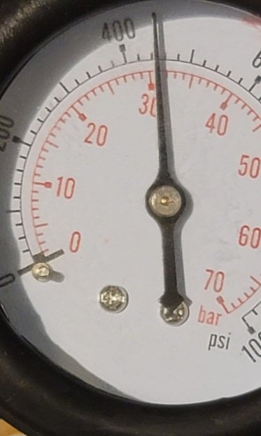

Tak sa musím podeliť :lol: dnes mi odpadol obrovský kameň zo srdca, po niekoľkých dňoch práce som konečne odmeral tlaky vo valcoch. Keďže som sa chystal na najhoršie varianty typu vybrus bloku, vymena spodku motora a podobne lastovičky, tak teraz už nemusím nad tým premýšľať. Dva zhavice boli zlé ( vydržali 150 tkm. Objednane originály NGK) vstreky budem riešiť zajtra. To podstatné je zobrazené na obrázku. Rozdiel medzi všetkými valcami je jeden BAR. 8) takze dekarbonizacia úspešná, pacientprežil. =D> A idem pohladat najlepsiu variantu na vstreky. :-k
podotýkam studený motor, po zahriati sa to ešte zlepší :D/
