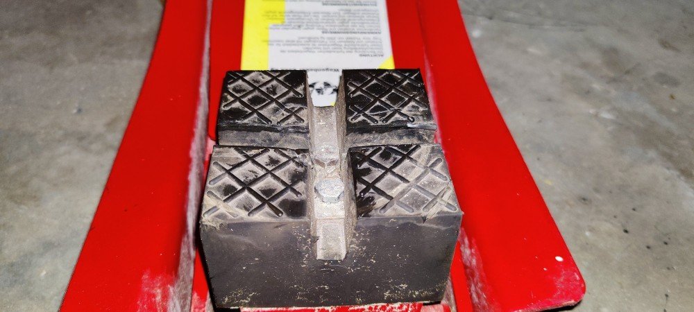

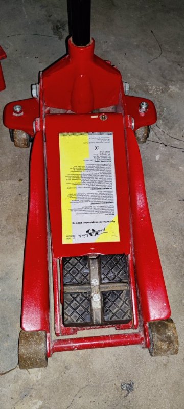

Kúpil som taký univerzálnejší adaptér, mám znížený hever aby sa vošiel pod väčšinu áut.
- 1634225078157.jpg (65.65 KiB) Zobrazeno 1518 x
- 1634224913443.jpg (90.51 KiB) Zobrazeno 1518 x

Re: Kde zvedat heverem
Podobný jsem měl, ale guma byla moc měkká a při zvedání auta se začala bortit, musel jsem to vyhodit. Teď mám špalík z tvrdé gumy a zkusím to vyřezat z něj. Poslední variantou by byl 3D tisk z nylonu.endrju píše: ↑09 říj 2021, 22:35 Taky mám tenhle zvedák z Kaufu a z Alika jsem pořídil tento gumový adaptér s výřezem na lem https://a.aliexpress.com/_mLFUmSE
