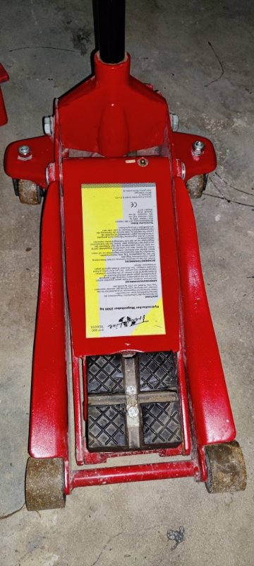

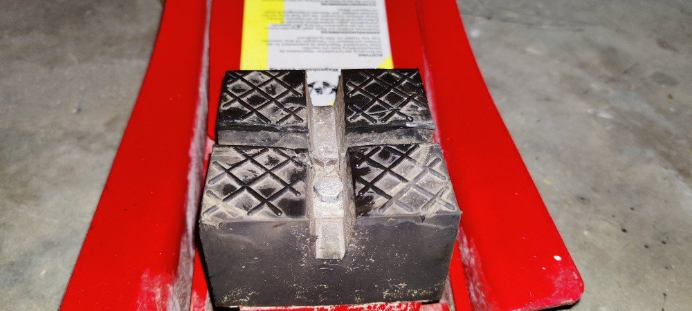

Já jsem koupil v Auto Kelly tento, abych při výměně kol léto-zima nemusel vyndavat hever origo z auta.
http://prntscr.com/1v9wqr9

Na sezónnu výmenu jedine pákový hydraulický hever..... najlacnejšie v akcii v lidli obvykle
napr.
https://auto123.sk/shop/obchod/pojazdny ... #386553467
určite nie "panenku"... aj keď i30 nie je športiak, tak miesta pod prahom zrovna veľa nie je...
nožnicový hever o príspevok vyššie je dobrý len na defekt a použiť raz za 10rokov. Výhoda je, že zaberá málo miesta v aute. Inak vymeniť s tým 4 kolesá je slušná rozcvička....
adaptér.. ideálne hokejový puk...
