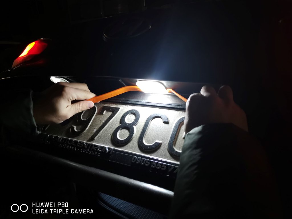

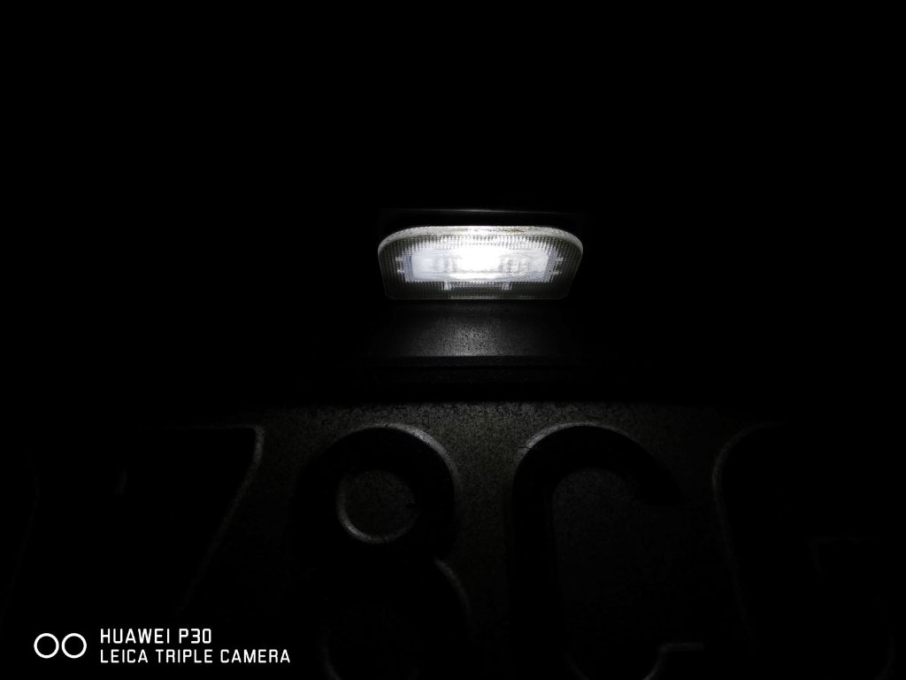

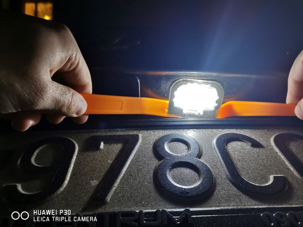

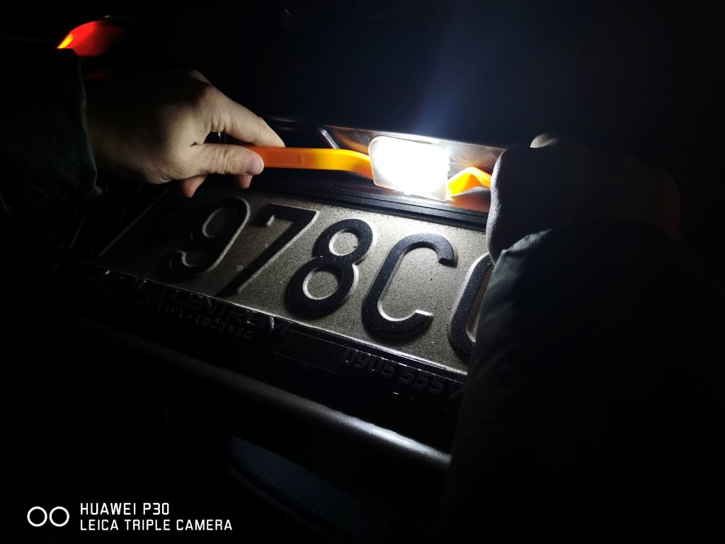

Ahoj, tak tu je návod ako vypáčiť svetlo pri ŠPZ.
Ide to dosť jednoducho. Páčiť treba v tej vnútornej strane, bližšie k plechu a z oboch strán. Najlepšie páčidlami, ktoré sa vedia dobre zaprieť. Prípadne som to natočil aj na video, ktoré nájdeš tu https://photos.app.goo.gl/EA68rnE8bYBqePsQ8 .

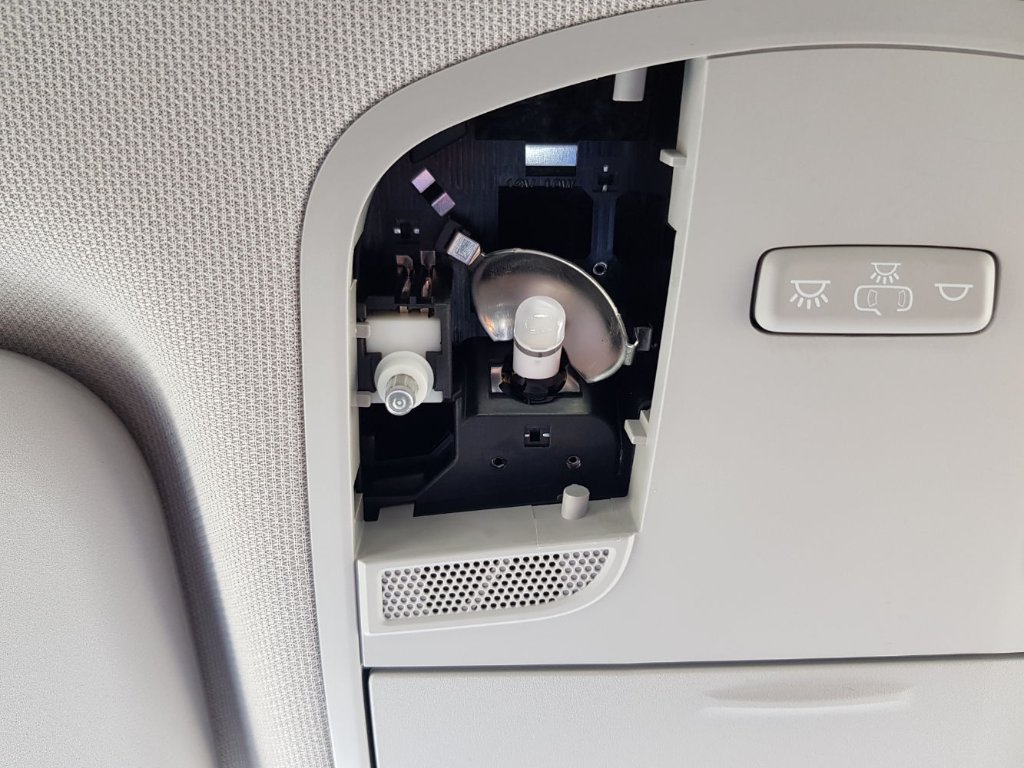

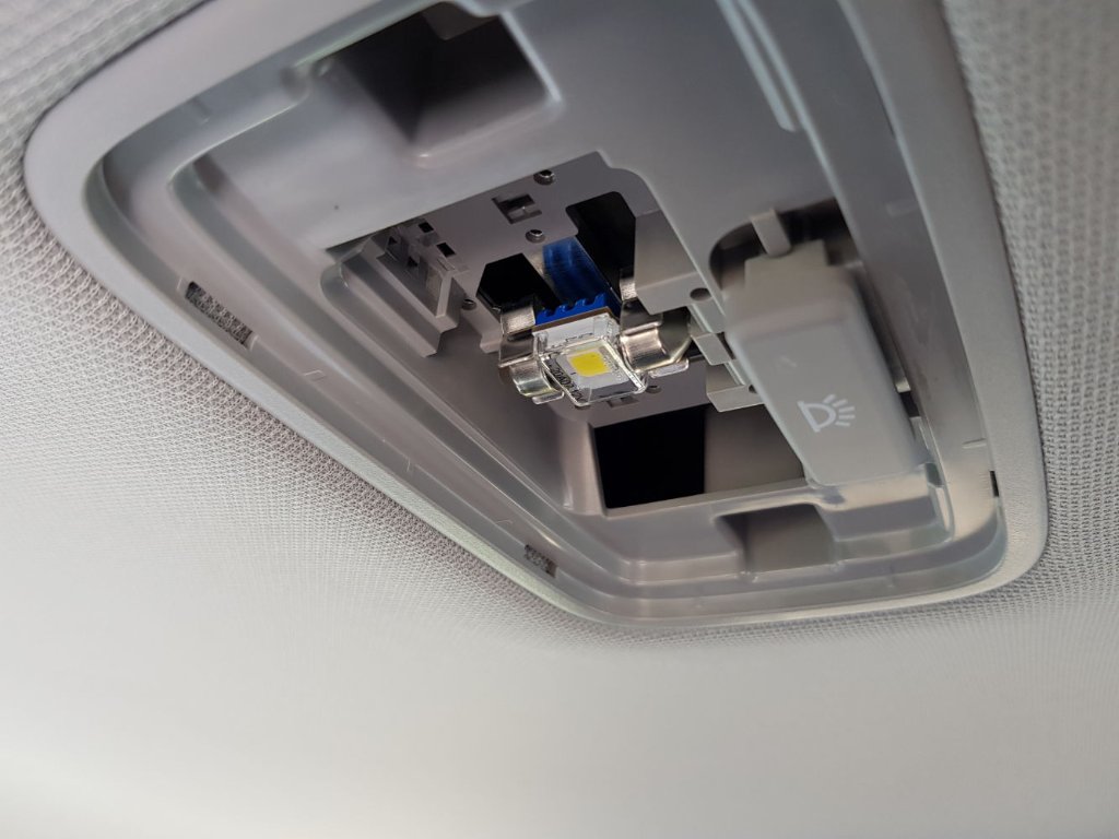

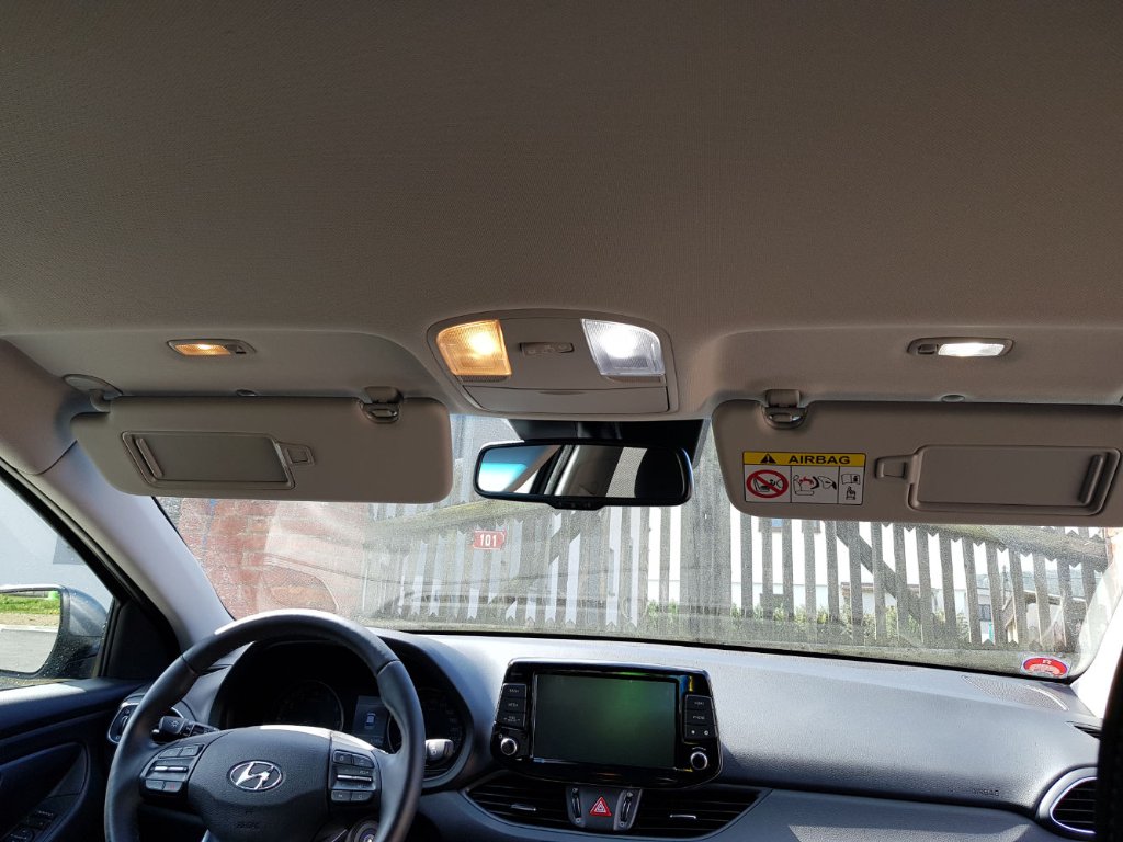

Tak dneska jsem vyměnil původní žárovky v i30 za LED od Philips. Velká spokojenost
Pro porovnání:

U řidiče a spolujezdce tyto: https://www.alza.cz/auto/philips-led-za ... 334264.htm
kosmetické lampičky, zadní světlo a kufr tyto: https://www.mall.cz/autozarovky/philips ... 0003570859
Jinak bílé světlo je fajn, co se týče světla v interiéru je ho víc, ale nic extrémního. Kde je změna extrémní je kufr, tam je dokonce teď vidět

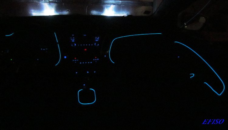

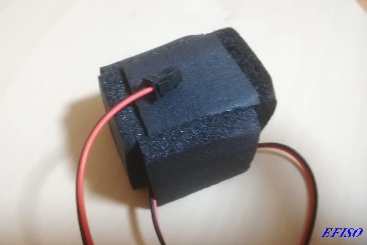

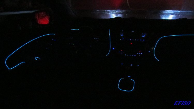

Gykon Ak to chceš použiť do auta tak odporúčam znížiť svietivosť tak o polovicu lebo v noci je to "nepoužiteľné " (veľká svietivosť) .Je potrebné vradiť na vstup -pol frekvenčného meniča (ten čierny transformátor ktorý odporúčam oblepiť cca 10mm odhlučňujúcou izoláciou prípade molitanom lebo je ho dosť nepríjemne počuť .) 100ohm 2W rezistor(odpor) alebo 120ohm ktoré som použil ja. prípade veľmi decentného osvetlenia aj 150ohm . Pre predstavu pridávam foto . Každý ma iný vkus,mne to vyhovuje z optického aj estetického hľadiska a nieje potrebné to veľmi preháňať ako píše Pozoris .Ešte dodatok: zapojiť to cez poistku stačí 250ma .

Ja som to riešil pripojením na podsvietenie tlačidiel a ovládačov (zopína sa to až večer svetelným senzorom auta ) (zbytočne by mi bolo ťahať káble do všetkých dverí ak už je tam originál vodič ) Ten modul čo spomínaš tak ti to zopne podľa šera ktoré sa nastaviť na potenciometri podľa svetelných podmienok a to je všetko . Ak to nemôžeš zapojiť na pôvodnú inštaláciu auta tak je to lepšie riešenie ako trvale svietenie hoc to nemá veľkú spotrebu a mohlo by to isť aj trvalé . Aj tak potrebuješ znížiť svietivosť tohoto pásika . (moje odporúčanie ) Ten blikáč dole
mne osobne by to vadilo ... možno tak trvale svietenie iba zo súčasným intérierovým osvetlením pri nastupovaní .Za jazdy večer ani náhodou
. (nepotrebujem pozerať kde je spojka a kde brzda
) Pri montáži všemožných LED svetiel treba si dávať pozor na rôzne svetelné odrazy na čelnom skle za tmy a eliminovať to !! Potom nočná jazda je nekomfortná . Ak chceš viac info tak asi cez SZ aby sme nezaťažovali ostatných "blbostmi "
