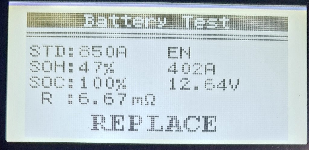

Update, po 15 hod a mrazivej noci(baterka je v aute vonku a odpojena) kleslo napätie na 12,75, cize o 0,04V. Počkám na ten merak, dovtedy bude odpojená.

Takže, zda sa, ze budem menit baterku, ak nepomoze desulfatizacia. Zajtra ju dám do tepla, nabijem, desulfatizujem a dalsi den odmeram. :-k

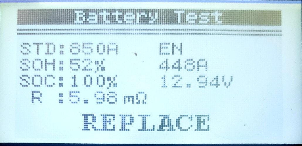

Takze konecny vysledok, po 16 hodinovom nabijani desulfatizacii doslo k urcitemu zlepseniu, ale nic moc. Chce to novu batku.

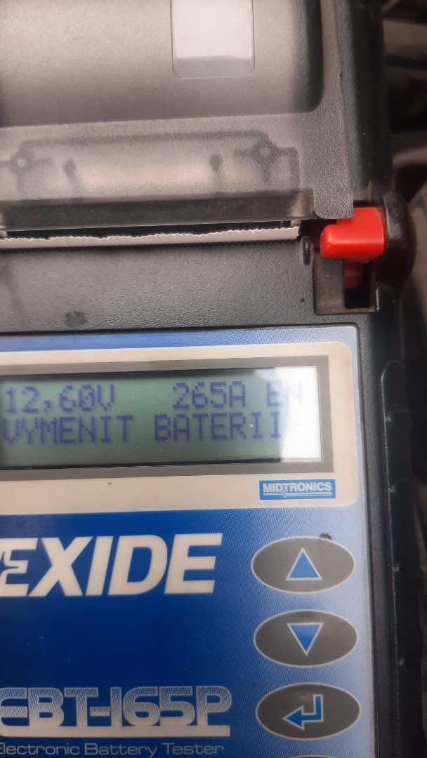

Kámošce dnes umřela baterka v i30. Hláška testeru na druhém řádku mě pobavila :lol: .

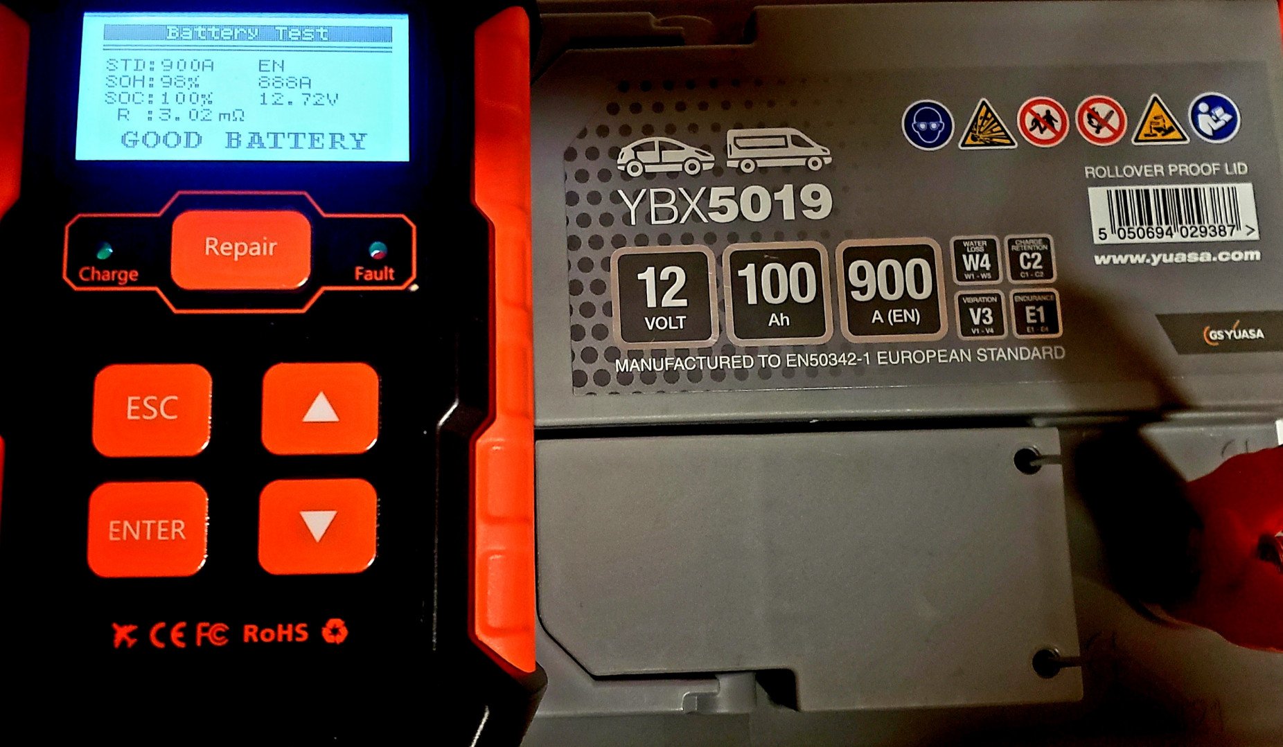

Tak posledne meranie
a prdim na to, baterka je objednana, YBX5019, celkom problem zohnať Yuasu, uz ma tie webobchody serkaju, boha, ked pisu na sklade, tak ma byt na sklade v predajni a nie kdesika v "ritzi" niekto aspoň napíše na "externom sklade", a väčšina týchto "prekladacov faktúr " sa s tym netrápi. Nakoniec som zohnal z Komarna a od polskeho dodavatela... :-k hadam nedojde nejaka prestarla, zamrznuta a zasulfatovana bateria, hmm... predajca pobliz, co sa pýšill, že je na sklade(a za dobru cenu) len potvrdil, ci som pisal vyssie. A.dalsi nesvar, narobia si aliasy webov, rozne ceny a dostupnost, a zakaznik aby vyvyjal enormne usilie sa dopatrat realistickych vysledkov. Je mi uz celkovo blivno , kam sme dospeli ako spolocnost. To som zvedavy, ci a ako dorazi ta moja objednavka.

Bateria je doma, trvalo to 48 hodín od objednania do dorucenia. Podla udajov ju treba znovu nabiť v 09/2025 8) takze cerstve "mäso" a meranie to potvrdilo. Oproti predoslej ybx3000, čo mám, nikde som nenasiel datum vyroby, iba datum, kedy ju treba znovu nabiť pri uskladneni. Aj indikátor nabitia je na nej iný, ako predtym. Príde mi ako, že uz šetria :-k. Neva, trosku refreshnem na nabijacke a pojde do auta.

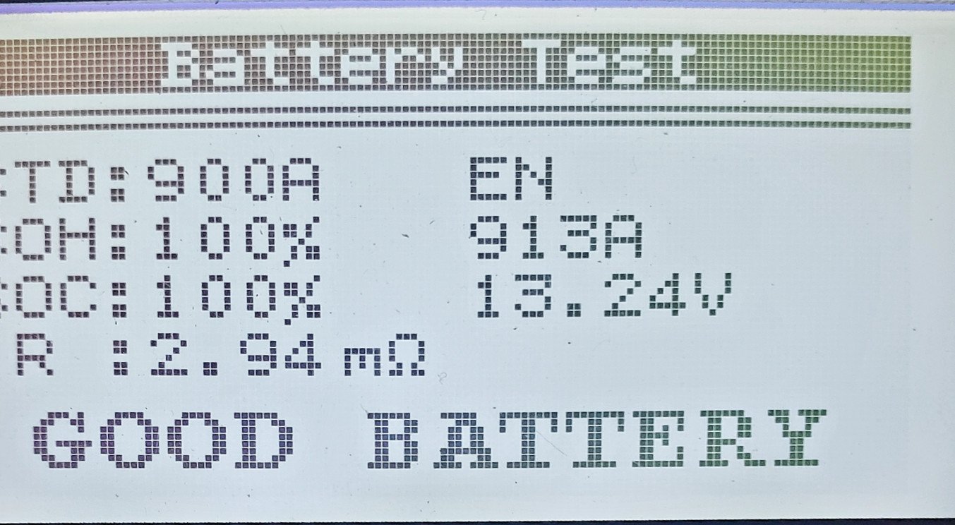

Hodinku na nabke, prud ca 1,5A. Výsledok tesne po odpojeni.
Necham ju v klude do zajtra a nahodim do auta ráno, neponáhľa mi to. Ináč veľká výhoda mať aj palubnu baterku a navrhnuté zapojenie tak, aby sa dali baterie spojiť aj manualne, ked som potreboval napr. spustit okna, stacilo prepnúť prepínač a auto ožilo. V pripade vybitia startovacej baterie, len pripojím a ciastocne dobijem štartovaciu baterku, štartovať z nej nieje dobrý nápad, je to trakcna gelovka. Alebo cez invertor a nabijacku napajanej z druhej baterie dobijem startovaciu. Ta Victronacka gelovka uvadza, ze zvkadne aj 100% vybitie bez uhony, dokial sa bije do 24 hodin od vybitia. Ale pozname tie reklamy vyrobciv, ze jo. Toto poriesi až litiovka, ktora je v zozname Todo 8)
