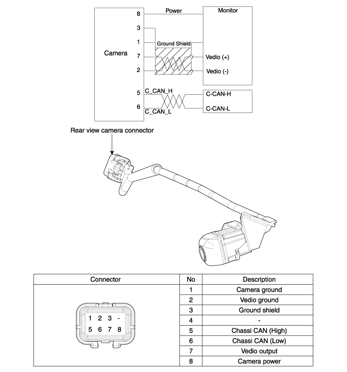

K postupu - zde je odkaz na schéma konektoru zadní kamery. Mně to z číny přišlo v barevným uspořádání: 1. černá - Camera ground (povede do rádia), 2. bílá - Video ground (povede do rádia), čislo 3 a 4 jsem nechal prázdný, neboť tam je v originále nejspíš ovládání zámku kufru a to jsem zapojil hezky do původního konektoru, 5. zelená - C-CAN High (povede k CAN lince - High má ale v autě bílou barvu), 6. hnědá - C-CAN Low (povede k CAN lince - tady se hnědá barvička shoduje), 7. žlutá - Video (povede do rádia), 8. červená - B+ (povede do rádia)
K zapojení do rádia zcela jistě pomůže schéma konektoru níže, kde na pin číslo 6 povede z kamery červený kabel (B+), na pin číslo 7 povede z kamery žlutý kabel (Video), na pin číslo 20 povede z kamery černý kabel (Camera ground) a na pin číslo 21 povede z kamery bílý kabel (Video ground).

Všiml jsem si, že se u mě nezobrazuje schéma konektoru kamery v původním příspěvku, pokud máte stejný problém, zkusím zde re-upload.
schéma konektoru kamery.gif (21.39 KiB) Zobrazeno 14 x
