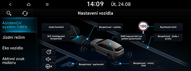

Ahoj
Mam prosbu zda by jste mi mohl někdo napsat kdo má výbavu Comfort, Smart nebo NLine s příplatkem Hyundai SmartSense+ co ma na obrazovce (Asistenční systém řidiče) za možnosti.
Jde mi hlavně o
SCC Inteligentní tempomat
Haptické upozornění
a pod menu Bezpečnost vpředu /Bezp. - křižuj. vpředu/
Děkuji
