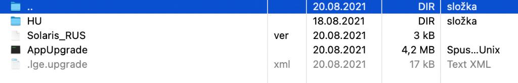

Celý balík (EUR.S5W_L.001.001.210723.zip) má cca 28GB, ale s google disku to lezlo rychle =D> . Poté co jsem stáhnul archiv ZIP, potřeboval jsem flashdisk USB 2.0 minimálně o velikosti 32GB, naformátovaný ve FAT32 nebo exFAT. Já použil exFAT/64GB. Archiv rozbalil na flashdisk přímo do kořene jednotky. Vypadalo to takto:
Snímek obrazovky.png (139.83 KiB) Zobrazeno 13796 x
Pozor na soubor .lge.upgrade.xml (opravdu začíná tečkou), který je skrytý, ale v archivu samozřejmě je. Jen je třeba na PC/MAC aktivovat zobrazení skrytých souboru, aby se skutečně zkopíroval na flashdisk.

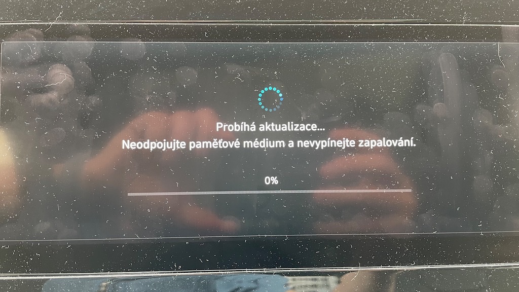

Ale zpátky k menu. Volím rychlá aktualizace. Poté se objeví hláška (pamatuji li si dobře), že "systém prověřuje aktualizační soubory, nevypínat auto a netahat za flashdisk". Pozor, toto trvá 15-20min, takže trpělivost. V této době systém kopíruje soubory z USB flashdisku a kontroluje strukturu adresářů. Jsou li na flash nekompatibilní soubory pro jiný typ navigace, nebo je li adresář poškozen, aktualizace skončí a jsme tam, kde jsme byli.
Po zhruba 15-20min se objeví toto:
Probíhá aktualizace mapových podkladů, cca 30min. Když dokončí 100% opět ta samá hláška, to se aktualizuje firmware systému a další software. Tato poslední etapa cca 10min. Systém se tedy aktualizuje na 2x = mapy, poté soft.

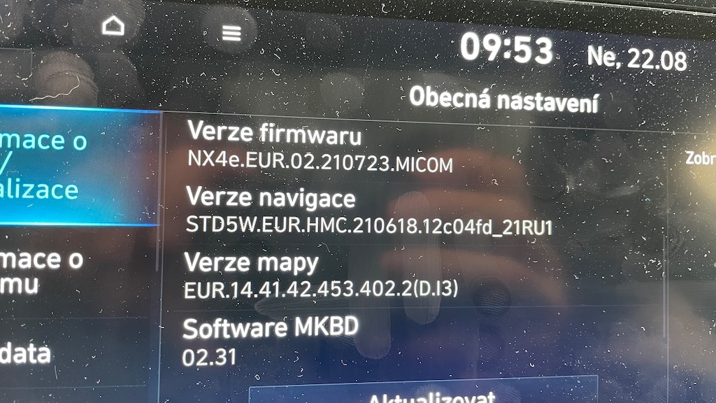

Poté se systém restartuje a můžeme zkontrolovat výsledek v menu Nastavení/Obecná nastavení/Informace o systému Aktualizace.
Jazyk prostředí zůstává stejný, popř. při startu zvolíme. Nastavení zůstávají, není třeba nic opět nastavovat.
Já měl původně systém z prosince 2020, takže tato aktualizace viditelně zrychlila menu celého systému.
