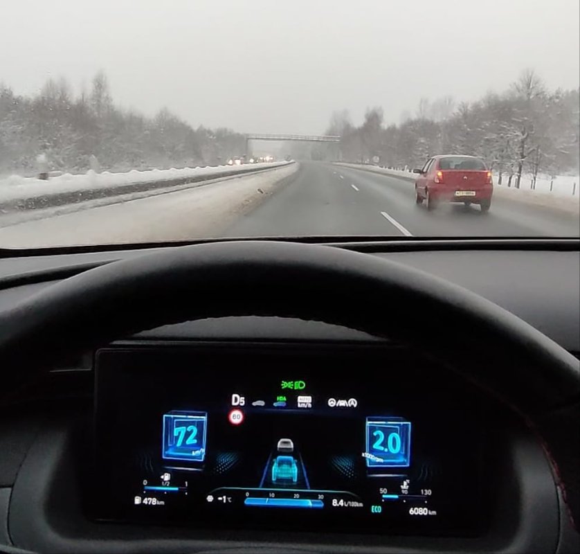

Jak vám funguje radar v kombinaci se sněžením?
Mi s prvním sněžením hned auto psalo, že je radar zastřený a nefungoval celou cestu Ostrava-Brno.
Dnes ani nesněžilo, ráno to ani nepsalo, ale vůbec to neregistrovalo auta, nebo je registrovalo i když tam nebyly viz foto příloha .
Třešnička na dortu dnes byla prutké přibrzdění na dálnici cca ve 110 s hláškou o kolizi.... No ještě, že se na mě nikdo v zadu nelepil.
Sněhem zastřený radar.

Radjur: Trošku OT. Vidím že máš na fotce zapnutý ten dálniční asistent. I automatické řízení. Asi s ním jezdíš často že? Jakou máš zkušenost?
Od doby co mi někde od Olomouce na Mohelnici začalo auto brzdit ze 140 na 80. I když tam nebyla žádná značka (asi chyba v mapových podkladech). Tak jsem ho nadobro vypnul. Jak jsou značky postupně 110,80 tak je to v pohodě. Když je rovnou 80 tak brzdí až moc.
K automatickému řízení: Občas zapnu. Když se chci napít atd.. Nejede ti ale auto až moc u pravé čáry?

Jojo, zapínám to, zatím mě to baví si s tim hrát, zkoušet to.
Podle mě to drži ve středu mezi pruhy, ale občas mám opačný pocit, na můj vkus jezdí moc blízko středního pruhu(zase je chráněný chodec) a jak jede naproti kamión s koly na středové čáře tak mám strach a tahám to pocitově více doprava.
Dálniční asistent, ani nevím jak se to ručně zapíná, myslím, že samo s aktivní navigací, nebo jen podle map či značek pozná že jsem na dálnici.
Já zapínám jen asistenta řízení a jízdu v pruhu.
Párkrát se mi zapla ta automatická rychlost(nevím jak) a pamatuju si, že to taky začalo zrychlovat/zpomalovat i když nemuselo, už nevím kde to bylo, ale olomouc-mohelnice jsem jel taky.
Ono to možná funguje i s dopravními informacemi, pokud je před námí někde kolona, tak může teoreticky zpomalovat prediktivně, aby pak auto nestálo v koloně a dojelo tam ve chvíli kdy kolona není. To je ale spíš jen naivní představa
Jinak to dělájí i chyby v navigaci, když jedeš po dálnici přejedeš most kde je pod/nad okresní cesta, nebo vede vedle dálnice, tak navigace občas přeskočí na tu vedlejší cestu a ukazuje jinou max. povolenou ryclhlost, časo mi to dělalo třeba na Waze navigaci v mobilu a piskalo, že jedu rychle a ukazovalo 50km/h limit.
