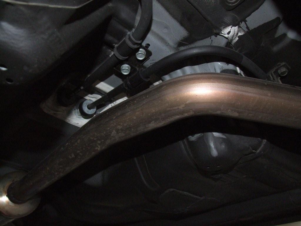

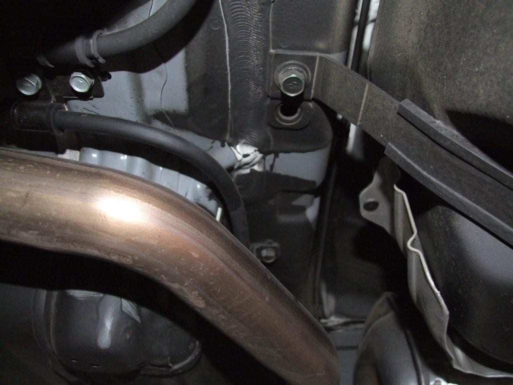

Re: Zavada i30 netesnost krytu prevodovky
Tak dnes som absolvoval pretesnenie krytu prevodovky dufam ze to bude uz dobre a nebude to tiect.
Nafotil som aj ten nekvalitny nastriekany nater.
Mechanik mi to v dobrej voli zacal striekat ochrannym gumoasfaltom spodok vozidla. Akonahle spustil tlak zo strikacej pistole povodny nastrek sa zacal na niektorych miestach oddelovat od karoserie. Po dokladnom prezreti bolo zistene ze je nekvalitne odmastnena karoseria alebo mastnotu sposibil vosk ktory sa strieka do dutin a boli znecistene niektore casti vozidla. Ale to by nebol dodrzany technologicky postup nanasania jednotlivych antikoroznych naterov.
Som zhrozeny nekvalitov prevedenia prac na mojej i30. Alebo vyrobca sa drzi co oko nevidi to srdce neboli. Takze teraz pri kazdej jazde len pocuvam ci nieco nebucha alebo nedrnci pozitok z jazdy je tym padom prec.
- DSCF4269.jpg (99.65 KiB) Zobrazeno 3053 x
- DSCF4268.jpg (98.17 KiB) Zobrazeno 3053 x
- DSCF4267.jpg (70.6 KiB) Zobrazeno 3053 x
