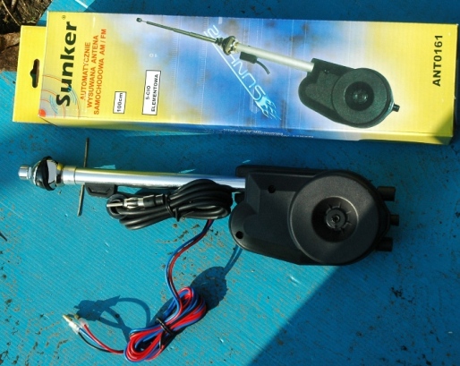

Tak pár foteček z montáže vysouvačky (původní vytahovačku tchýně ometla v myčce).
Třeba se to někdy v budoucnu někomu bude hodit.
Anténa koupena v TIPA (.eu) za 490,-

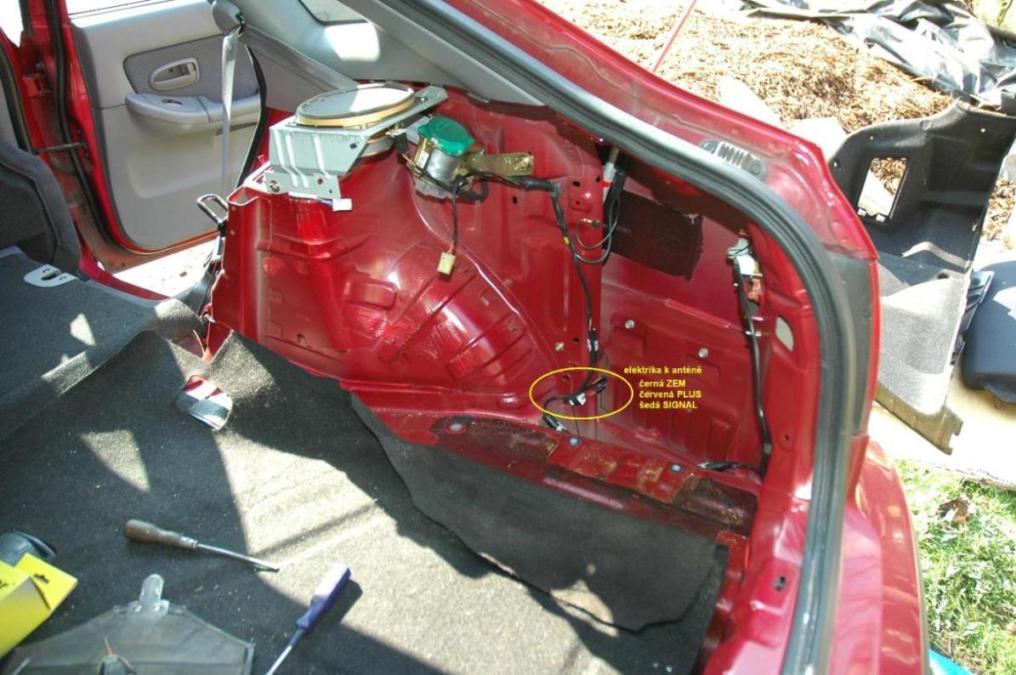

Konektor v autě.

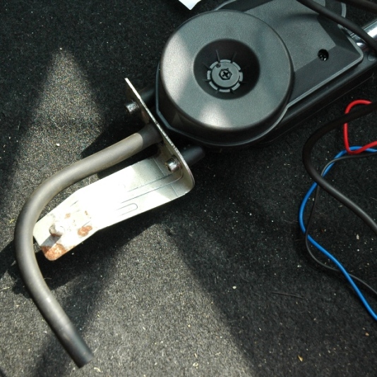

Držák antény jsem udělal z držáku té původní antény. Šlo to parádně a i to pěkně pasovalo , bež větších úprav

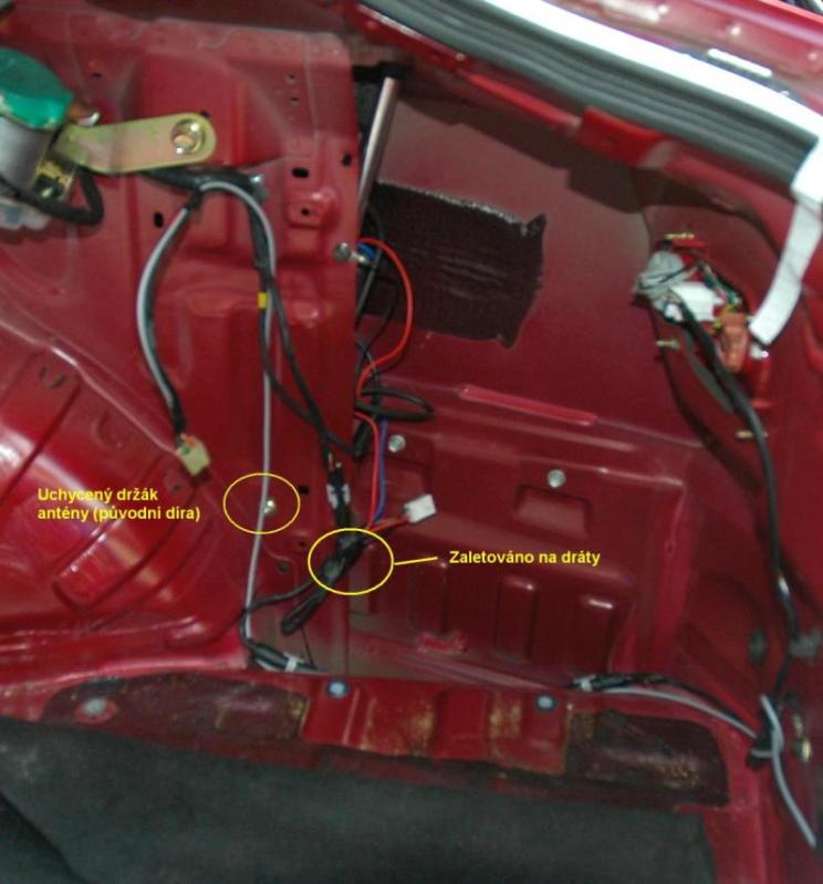

ZAPOJENO

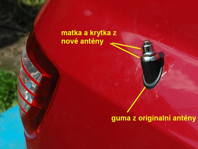

ZVENKU

já na coupe nechaval original krytku, ale na lantře tuhle samou, ošklivou. jenže nejen, že je ošklivá, ale za rok také rezavá jak liška! takže hledej raději tu původní a uprav si ji :-)
I ❤ cars
bohrosik
Příspěvky: 198
Registrován: 01 lis 2007, 11:01
Bydliště: Brno, (občas Havl.Brod)
Re: vysunovací anténa a 12V zásuvka
Příspěvek od bohrosik »
původní na to nepasuje vůbec :-( , ale zatím jsem to nevyhodil :-)
