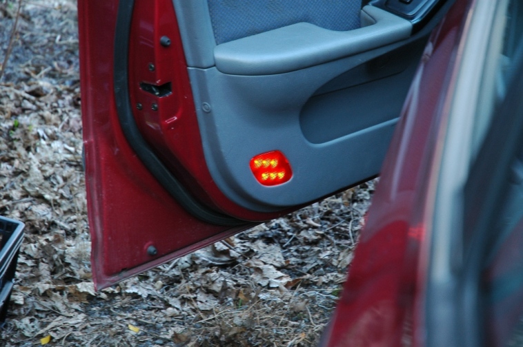

Mám verzi, kde je místo světla ve dveřích jen odrazka. Samo, že domácí kutil se ve mě probudil ve chvíli, kdy jsem zjistil, že tam dráty s konektorem jsou nachystaný :-).

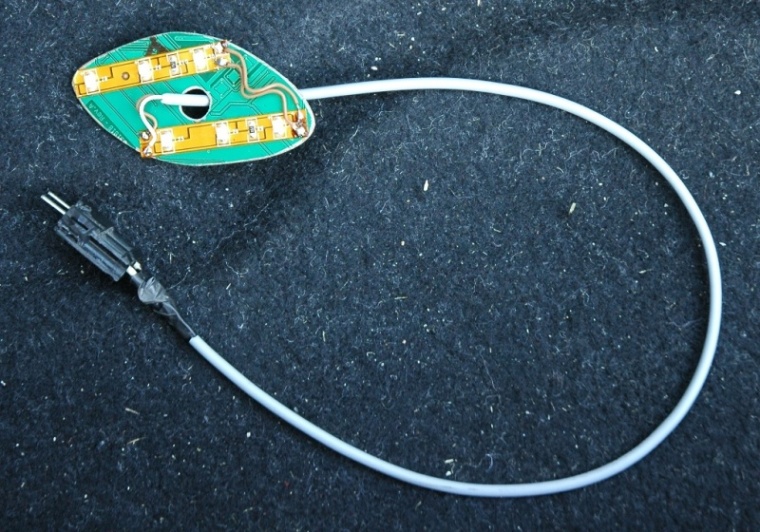

2) ala domácí kutil - např. cuprextit vypilovat na přesný tvar, naletovat ledky (mám i nalep. pásky s LED+odporama přímo na 12V) a připojit. Zbývá vyřešit jen připojení ke konektoru ve dveřích.

- řešení je jasné - ala kutil ... LED pásek doma nalezen, tak jen co bude chvilka, nebudu váhat.
Díra po vyloupnutí odrazky
konektor pro napájení

Tak kousek starého tišťáku vyříznuto a vypilováno do tvaru, nalepeny pásky led, spojeno, a celé přilepeno do díry ve dveřích. jako konektor posloužil nějaký uříznutý starý konektor s tatíkovýho Fiatu :-)
O víkendu jsem to konečně dodělal.... a tu je výsledek.
