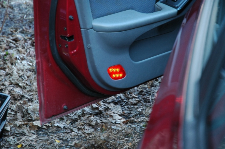

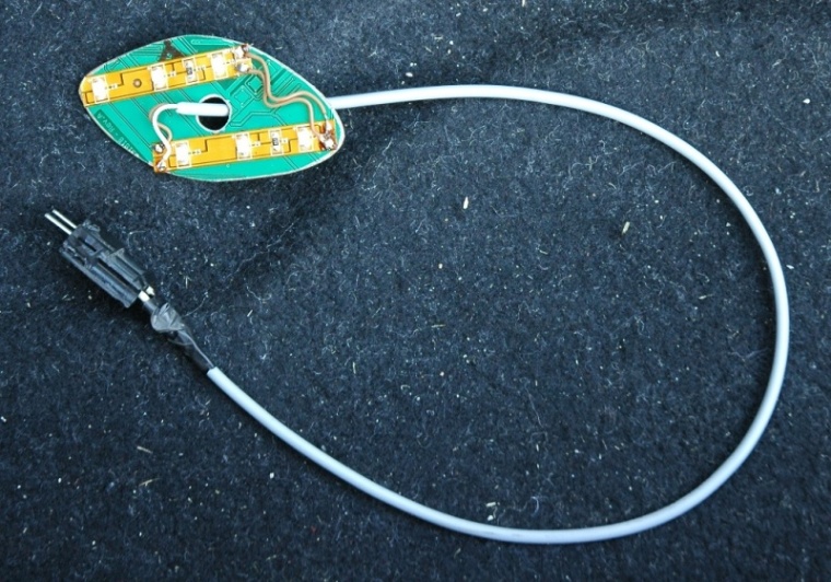

Žárovky tam jdou lehce dodělat
Příspěvek od vguzzi »
Zdravím, mám červenou Elu 1,6 GL a taky mi světla ve dveřích nesvítila. Je pravda, že tam nejsou objímky, ale elektrika přes dveřní spínač je tam přivedena a ukončena konektorem. Takže stačí nějaká objímka se žárovkou, 2 krátký kablíky a už to svítí.... :lol:

Méďa
Příspěvky: 8
Registrován: 28 pro 2007, 14:28
Jsem vítez :o)
Příspěvek od Méďa »
Ano, je to bohuzel tak a po rozebrani jsem zjistil, ze tam opravdu zadne objimky a zarovky nemam a zrovna ja mam ten model, kde to bylo koncipovano jako odrazky. ( to bych nesmel byt ja ) Tzn ceka me predelaní.
Ale dobra zprava pro vsechny je, ze jde opravdu vyloupnout pouze ta cervena krytka a nemusite sundavat kryty dveri. Jen je dulezite to "vydloubavat" ve spodni časti. Ze spodu krytky jsou jazycky a v horni casti je pevny lem, ktery je napevno zasunuty do plastu dveri. Skoda, ze jsem neudelal foto :cry:
