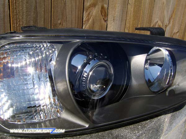

přesne tohle jsem scháněl http://www.customlightz.com/?p=p_101&sN ... 6-shrouds-
ale bohuzel tet musim investovat do lozisek :)
co myslis Hardcame ze by to nebylo spatny + xenony ve vnitř :)

Jsem sice na mobilu,ale je to krasny. Copak to stoji,nevidim cenu?

Hardcam píše:Jsem sice na mobilu,ale je to krasny. Copak to stoji,nevidim cenu?
te jsem to překládel na strance, pravdě podobne si to musime předelat sami do tech svetlometu
je to typ projektoru S2000 a stují cca 7200 kč, jukni na odkaz

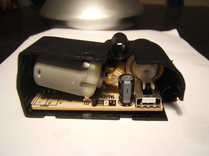

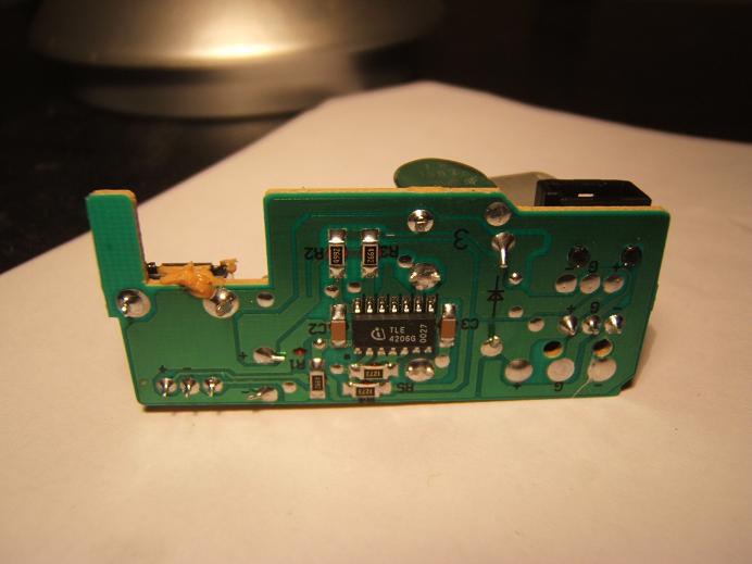

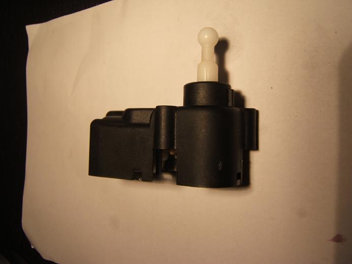

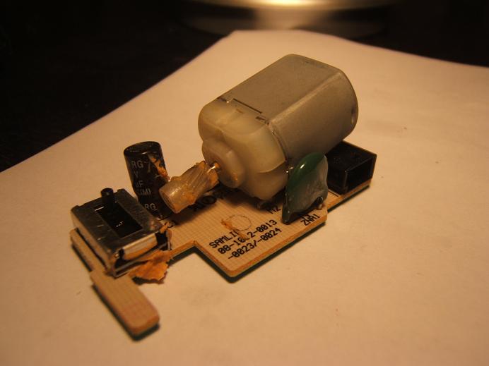

hardcame jednou jses me ptal na motorky ve svetlech, (ale uz nevim presne na co) zde prokládam foto mam to tet rozdelany ten starej svetlomet,ptej se budu-li vedet odpovim

Re: Přední světlomety
Jeee....to vis, ze me to zajima...no, hlavne jak se k nemu dostanou a jakym zpusobem ho ozkouset...cetl jsem, ze mohou byt vycvachtany kolecka.
Příspěvek od zahyx »
Hardcam píše:Jeee....to vis, ze me to zajima...no, hlavne jak se k nemu dostanou a jakym zpusobem ho ozkouset...cetl jsem, ze mohou byt vycvachtany kolecka.
musis pres predni sklo je to spojene silikonem takze se svetlometem do trouby aby se to ohralo a povolil silikon, ja jsem to tam nedaval jelikoz bylo spatne poskrabane a mam uz nove, tak jsem se tam dostal nasilim, potom se musi odsroubavat parabola, odzkouset jedine tak rozdelat motorek a kouknout co je tam spatne
