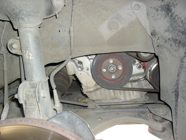

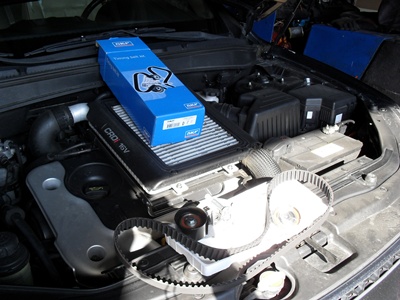

Tak konečně jsem se dostal k tomu návodu, pokud by se někdo z vás do toho chtěl pustit sám tak tady je.

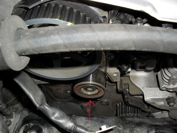

Řemenice se demontuje 4xšroub a demontuje se lehce rukou i s řemenem. napínací kladka je ta označená šipkou, při zpětné montáži ji zatlačte(stačí rukou).

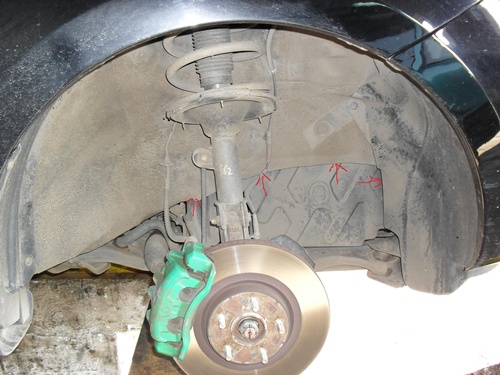

Potom pravé přední kolo dolů a demontovat boční kryt motoru, 4xšroub

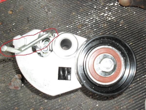

Sada rozvodu SKF (vodící kladka, napínací kladka, řemen)

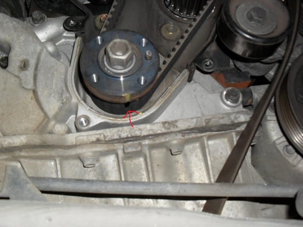

Dem

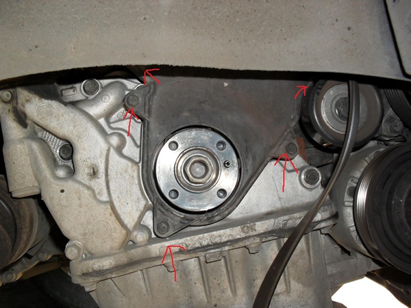

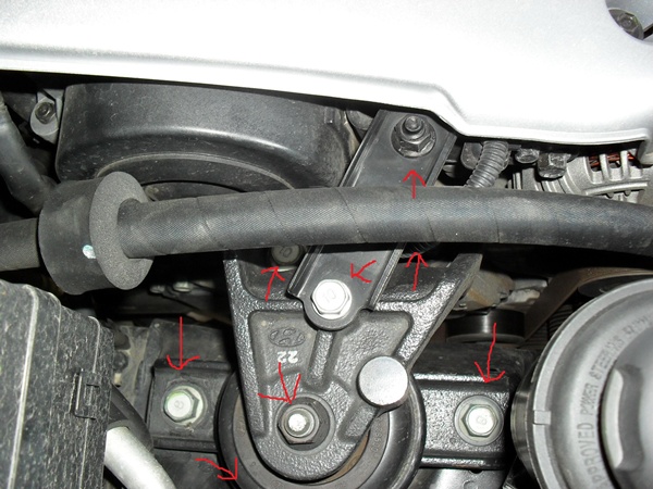

Poté sundat spodní kryt motoru, podložit zvedákem(doporučuju mezi zvedák a olejovou vanu měkké dřívko) a zdemontovat vrchní držák motoru a silentblock.

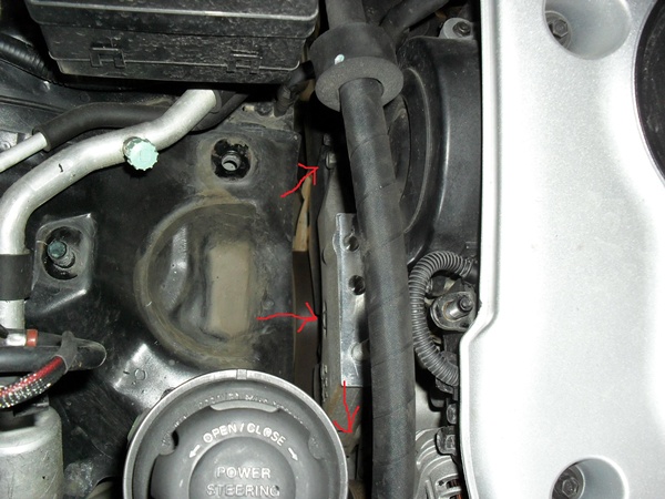

Boční držák motoru je na 3x šroub, musí se demontovat zároveň s vrchním krytem rozvodu a spolu vyjmout
Spodní kryt rozvodu se demontuje lehce 5xšroub se sejmout

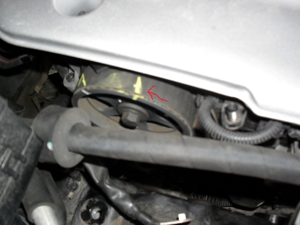

Označit ryskou řemen a ozubené kolo (po té venku odpočítat a naznačit na nový řemen)
Totéž označít dole na klikovém hřídeli

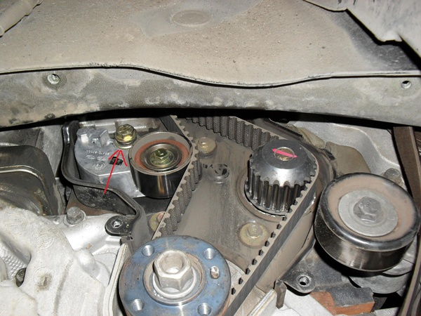

Zdemontovat napínák řemene 1x šroub

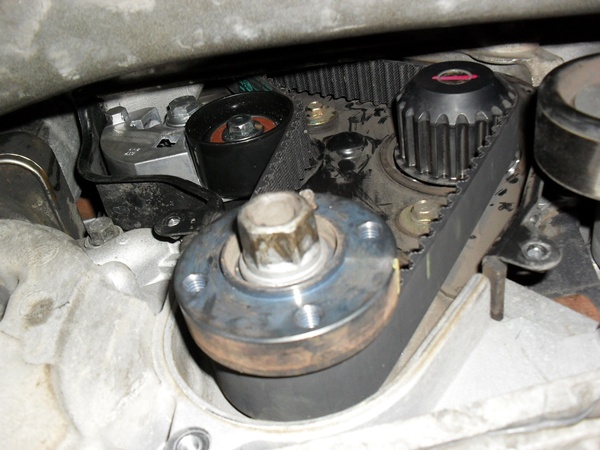

Demontáž vodící kladky shora je snadná.
Nová kladka, označený kolík musíte nechat a montovat kladku s ním. Až poté ho vyjmete a kladka dopne řemen.
Takhle už vypadá nový řemen, napnutý. Montáž už je zpětně podle návodu. Pozor napínací kladka musí být odjištěná aby dopínala.

Dem. Zpětná montáž už je jednoduchá. Omluvte ten začátek, nějak se mi to špatně seřadilo, je to obráceně :roll: Snad tento návod někomu pomůže i když není moc profesionální. Mějte se :hyu:
Pak už Santa šlape jako nový :o)
