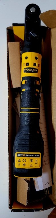

Včera som privaril jednu prirubu na stredovy tlmič/rezonator. Dnes sa bude pokračovať. Zatial som si spravil radosť a keďže práce na autách už bude viac a problémov so zatuhnutymi sroubami ešte viac, tak som si k mastodontovi Dewalt 899H poriesil niečo na ťažko prístupné miesta Dewalt DCF510.
